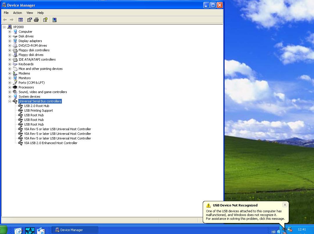

evo što se dogodi kod uključivanja scannera
elvis je offline   Reply With Quote

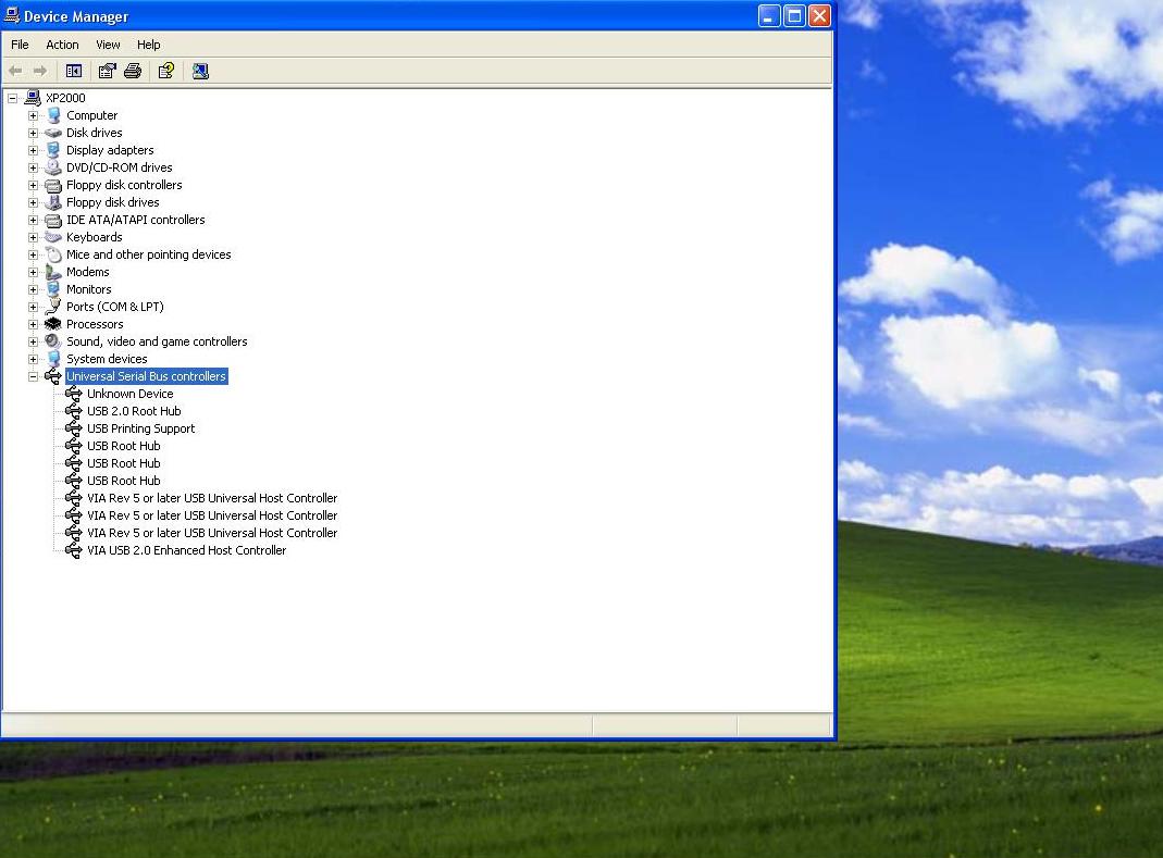

5 sek poslije
Name:	scanner - 5 sek poslije.jpg‎

pod unknown device, kartice power uopće nema. a pod "usb 2.0 root hub" pod power: 6 ports 0 mA.
od ove tri "usb root hub", na dvije je pod power po 2 ports available i 0 mA.
Na trećem je 1 port available, a drugi je zauzet, printing support i troši 2 mA.
pod via rev5 (ove tri), na kartici Advanced stoji da troši 10% bandwidtha. a tako isto i pod via usb 2.0 enhanced host controller.
