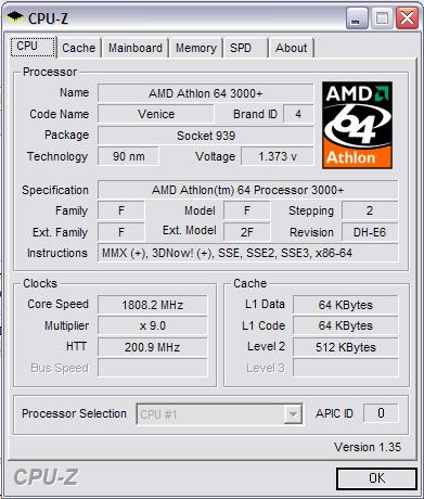

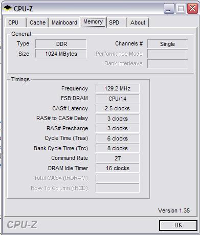

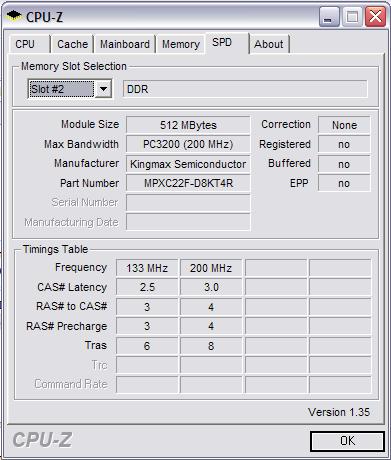

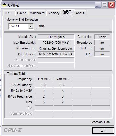

velik problem sa RAM-om!!!!
upravo sam kupio jos jednu plocicu od 512 rama... fino ja nju stavim unutra i... sranje... slike govore sve... pomagajte ljudi... obe su kingmax 400, razlika je u tome da stara koji se nalazi u prvom slotu ima chipove sa obje strane a novi samo na jednoj... u biosu namjestio da je ddr400, jedino postavke memorije, latencije i sta sve nema tamo su mi na auto!! komp mi je jos sporiji a da ne pricamo u dual chenelu koji ne postoji... bios sam nedavno skinuo najnoviji, matična je epox 9n-npa+... heeeeelp

uspio ja nesto napraviti, prvo sam namjestio latencije u biosu po ovom novom ramu 3-4-4-8 i proradio ram na 400MHz, sada sam probo namjestiti ih prema ovom boljem chipu 2.5-3-3-7 i digo mu napon na 2.6V (ja mislim da nije puno?), sada se vrti prime95 pa ako prezivi spustam napon samo me strah da se nece moci klokati ko prije a nije ni bitno... jos da mi nekako taj dual channel nekako proradi...
ja ne kuzim zasto se to sve desava, neka netko objasni ako zna...

ovako... ja rijesio sve pa da vam kazem u slucaju da se nekome drugome isto desi pa da zna u cemu je fora...
prvo: kada sam utaknuo drugu plocicu rama frekvencija rama mi je pala na 266MHz, to je zato sto je stari ram (iako je od istog proizvođača) tvornicki deklariran da radi na latencijama 2.5-3-3-7 na 200MHz, dok je nova plocica rama deklarirana na 3-4-4-8 na 200MHz a na 2.5-3-3-7 na 133MHz pa buduci da je u biosu bilo namjesteno na AUTO da prepoznaje latencije on ih je zadrzo 2.5-3-3-7 ko da je samo strara plocica unutra a buduci da je nova deklarirana da radi na tim postavkama na 133MHz automatski je spustio frekvenciju prema losijoj plocici...
rjesenje je u biosu maknuti automatsko postavljanje latencija i namjestiti mu latencije prema losijoj plocici na 3-4-4-8 ili pokusati prema boljoj na 2.5-3-3-7 ako radi... meni je i tako proradilo...
drugo:nece raditi dual channel a stavio sam plocice u utore na kojima pise u prirucniku maticne...
rjesenje je bilo da maticna nece raditi u dual channelu ako nisu obe plocice "SS" single sided (imaju chipove sa samo jedne strane) ili obe "DS" dual sided (imaju chipove sa obje strane) pa sam zamjenio u trgovini novu plocicu i uzeo jednu DS kao sto je i stara i sada radi sve super
nevjerojatno je da proizvodaci imaju toliko serija istog rama koje se toliko razlikuje... i sada imam dvije razlicite plocice rama u kompu, ova nova je losija, deklarirana je na 3-3-3-8 na 200MHz iako radi super na 2.5-3-3-7... a sve te 3 razlicite plocice rama koje sam imo ovih dana u kompu su kingmah super ram 400MHz DDR
moguce da je to bilo i do maticne pa da bi na nekoj drugoj maticnoj radilo dobro odmah bez da se nesto mjenja ali eto...
mozda pomogne nekome ako mu se isto desi... nadam se da sam bio dovoljno jasan, ja sam se potrudio...
