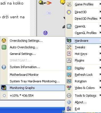

Pa ne moraš na max odmah...pokreni si monitoring temperature i brzine venta (u ATT-u ili RivaTuneru) pa pogledaj pri kojim temperaturama radi na koliko posto..
Ja sam jedamput vidio da X1900GT pri 80-ak stupnjeva uredno drži vent na 36%
