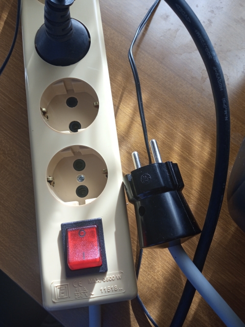

Jedan sam rastavio, tj. rastrgao. Da, unutra djeluje preslabo i za lampice na boru.
Sjetio sam se da sam u trgovini el. dijelova jos dok su bile kune kupio jako skupu letvu bez kabela. Kostala je kao desetak znj s kabelima. Nasao sam ju u garazi kako tuzno ceka godota da ju slozi, stavio kratki komad 3x1.5 sto je ostao ako nekad zatreba i ekvin utikac.
A JE TO!!!

Sad nam samo fali Nikky da potvrdi jel taj "E" logo od pokojnog Elektrokontakta...
