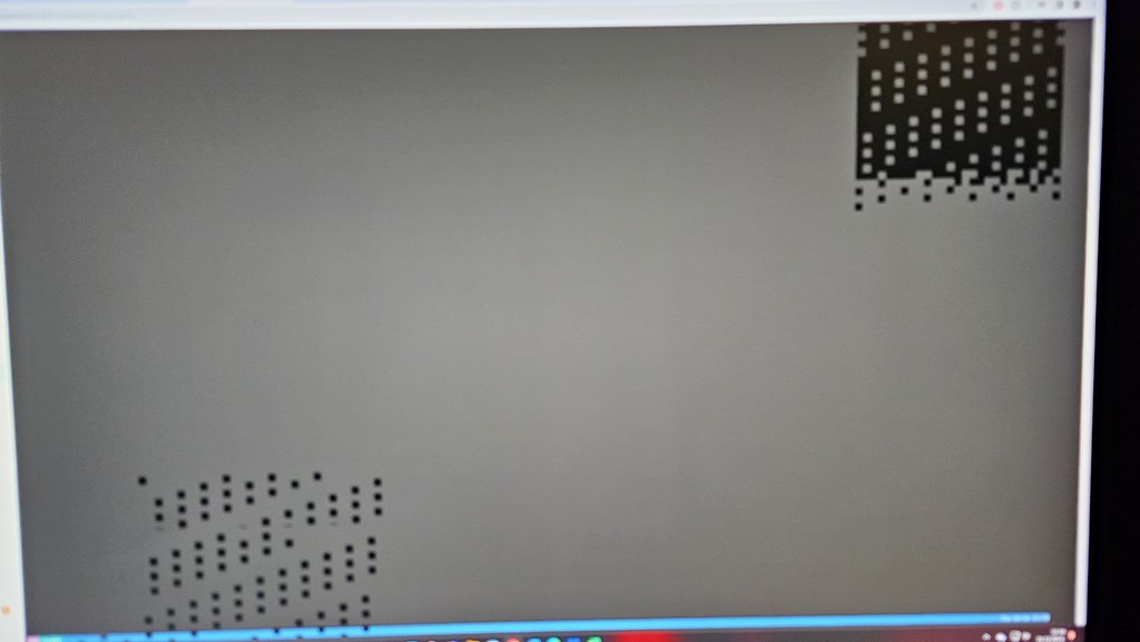

Pojavljivanje chess board ponekad
Pozdrav, ponekad mi se pojavljuje ovakav chessboard na sivoj pozadini ili kada gledam YT pa skrolam. U igrama nisam primijetio. Da li je to znak da mi je grafička pri kraju?
Da nije možda do Chromea?
Benchmarkovi mi se odrade bez problema.
Hvala...

Ako je u igrama sve ok mislim da nemaš razloga za brigu. Znalo se i meni nešto slično povremeno dogoditi pri gledanju jubita i skrolanju.

već smo par puta to komentirali, guglaj problem i imaš hrpu tema, traje već mjesecima, još nije fixano
dešava se sa nvidija karticama, preporuča se nekakve kombinacije gašenja u flagsima, prouči imaš sve na redditu

Hvala ti. Ma bitno mi je znati da li mi rikava grafulja ili je to normalno. Kako pišete, izgleda da je normalno na nVidiji tako da mogu mirnije spavati jer mi je grafulja OK.
