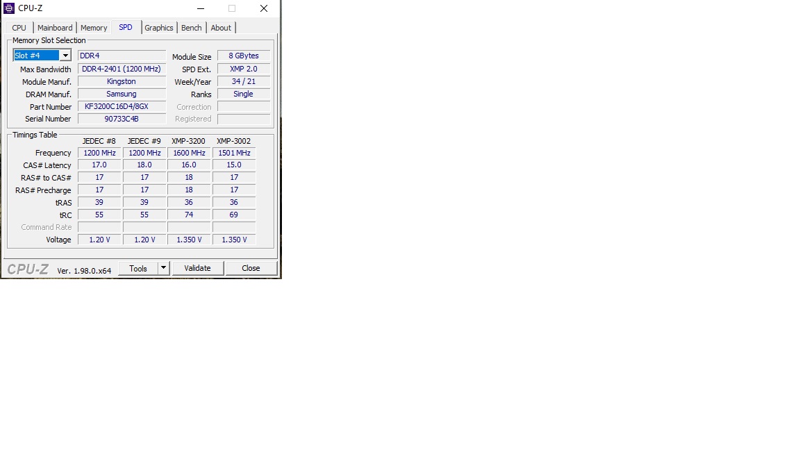

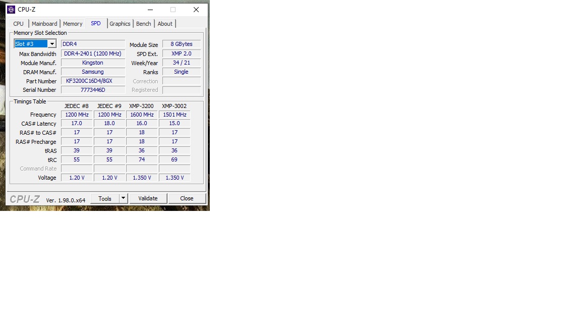

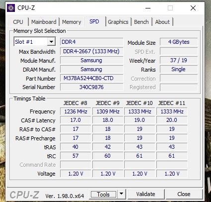

Staro 01.12.2021., 19:01   #11
pasara
Postovi: 200
Kupio sam u futura it ovu memorijuDR4 16GB 3200MHz (2x8) Fury BEAST
Na kompu je situacija sljedeca:
Dali je ovo ok?Ova od 4gb koja je bila u kompu radi na 2666mhz,a dvije nove na 2400mhz.
Izvadio sam ja ovu od 4gb,ali dvije nove i dalje rade na 2400 mhz.
Ako je to sve ok,tako cu i ostavit.
Hvala i lp
pasara je offline   Reply With Quote
Staro 01.12.2021., 19:07   #12
John Creasy
Vocna iglica u mudante
John Creasy's Avatar
Datum registracije: Oct 2005
Lokacija: Beograd
Postovi: 2,837
krivi tab gledaš.. to što gledaš je SPD, zapis u memoriji koji joj govori na kojem taktu može raditi.. otvori tab prije "memory", tamo će ti pisat na kojem taktu trenutno radi ram, trebalo bi pisati 1333mhz

jel ti uključen XMP profil u biosu?
i ovo ti je ok, radi ti ram na 2400mhz (različiti rami, vidiš u SPD da imaju drugačije vrijednosti xmp profila, ono "jedec") - možeš probati ručno staviti 1333mhz u biosu, i popratne latencije i radit će na 2667
ako ti se ne da zajebavat, ostavi ovako i deri
