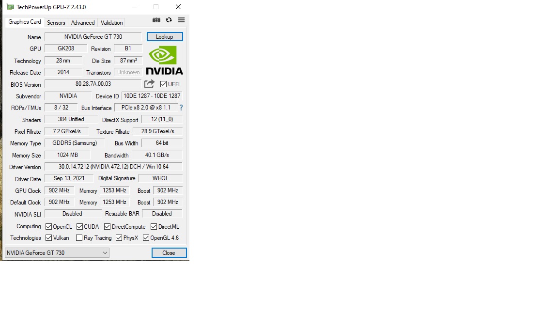

Evo mala novost.Nakon x dana isao sam pogledat preko gpu-z podatke o grafickoj i gle cuda,graficka ima 1024 mb,a ne 2048mb kako je i bilo u opisu oglasa,a ja sam je samo pogledao izvana da vidim jel sve ok,a nije mi palo na pamet da pogledam kaj pise na naljepnicama po njoj.Eto jebigaClick image for larger version

a čuj, ako će te šta tješit, na takvoj grafi i da ima 5gb rama, ne bi puno vrijedilo .. u današnje vrijeme može služit samo da daje sliku, i neki vrlo lagani gaming sa starijim igrama, u kojima ti opet ne bi nešto previše igralo ulogu 1gb ili 2gb rama.. ugl za 250kn bitno je da radi

Sve ok,ali da se netko tako ide ciganit,e to mi nije jasno.Lp
Nasao sam ovu od 2gb https://www.zotac.com/us/product/gra...b-zone-edition pa me zanima dali ima ikakvog smisla da ovu koju sad koristim,zamijenim.

iskreno, nema smisla.. prvo reci koja bi bila namjena kompa tj jel ti uopće treba jača grafa? ili te sad svrbi 1gb naspram 2gb
recimo jedna gt1030 je skroz ok dan danas, ima hrpu izlaza, moš pokrenit čak i neke igre na njoj

Ta grafička i da ima 2gb rama ih ne bi mogla iskoristiti jer je preslaba.
