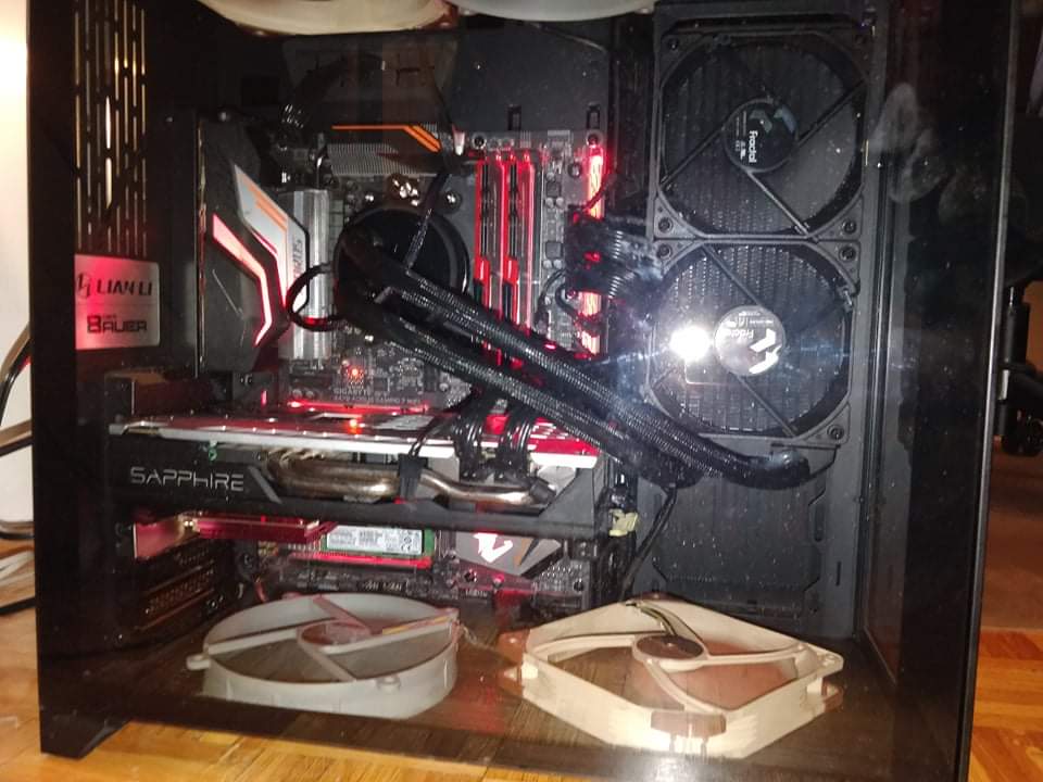

biti ce bolje temp cim promjenite mjesto radijatoru.. slicno sam i sam probao nedavno, i razlika je ocita i u temp , ali i u buci..
uz napomenu da sam spustio temp procesoru i grafickoj za cca 5°C , te uz to spustio buku iz vrlo cujnog u jedva cujno..
dok je radijator bio gore ventovi su bili ispuh, sto me je dovelo do jednostavnog zakljucka da topli zrak s GPUa nije bio dovoljo ucinkovit.
cim sam ga stavio "sa strane" i to sada da radi kao usis, promjena je bila vise nego ocigledna. radijator ocito vise voli sjezi, nego rabljeni GPU topli zrak
a gore ispuh odrzava protok (u kombinacija gdje je dole takodjer usis) i na taj nacin je i ukupna buka na kraju dosta manja
u svakom slucaju vrijedilo bi ovako nesto drugacije probati kako ste i rekli da cete napraviti, cisto da se mnogi od nas dodatno educiramo po tom pitanju..
vjerujem da vecina po defaultu stavlja radijator gore, sto ocito nije bas najsretnije rjesenje
