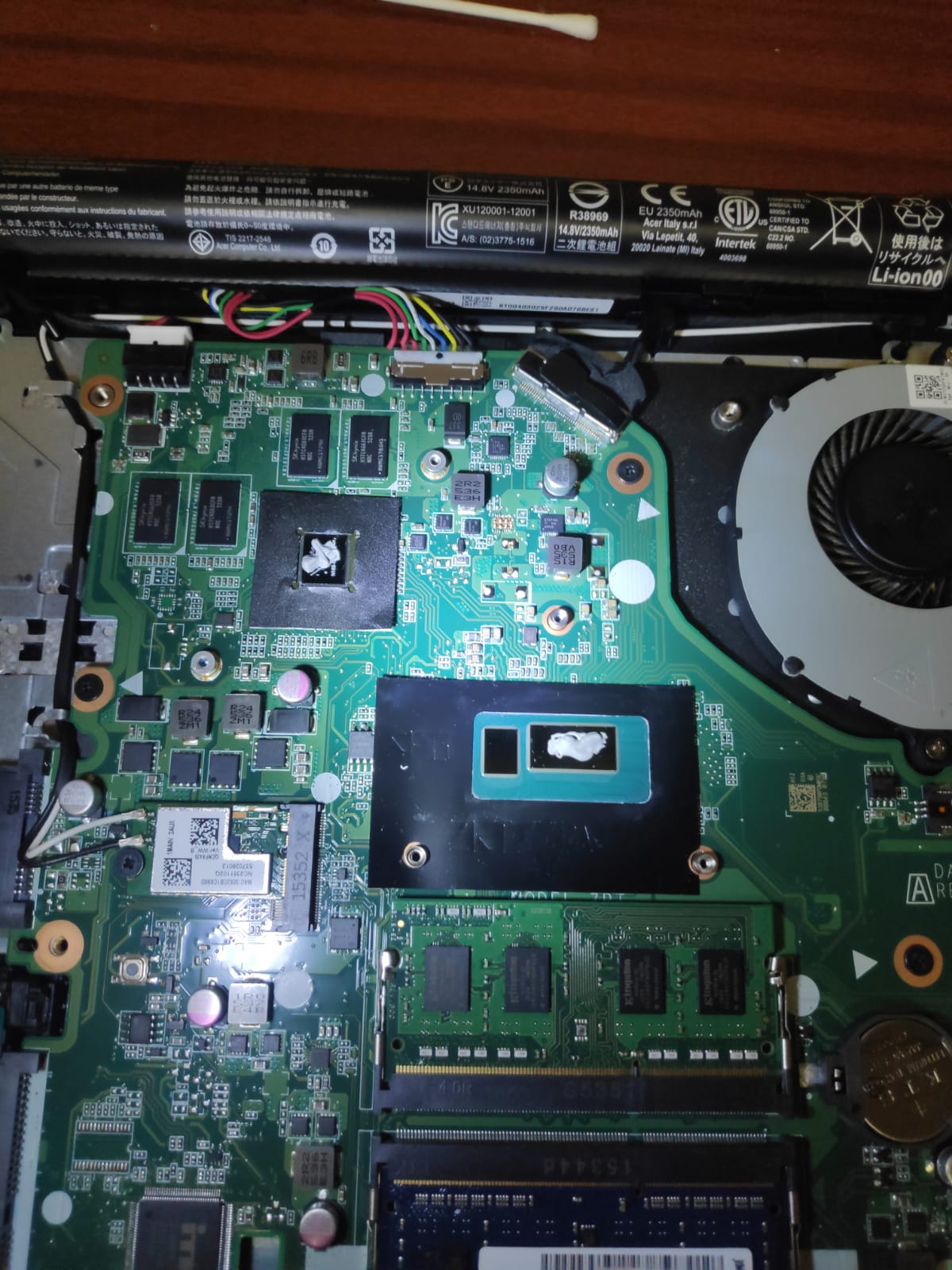

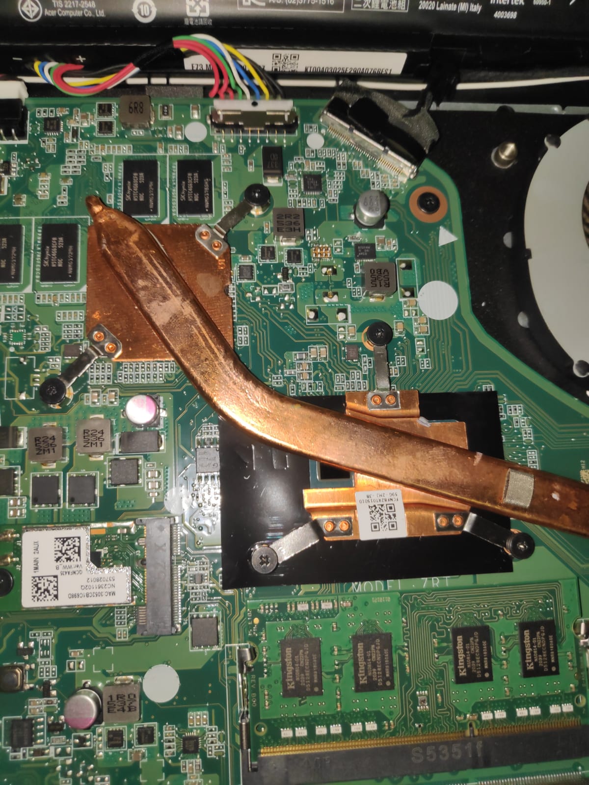

Pozdrav drustvo.
Danas sam rastavio laptop kako bi ga ocistio i promjenio termalnu pastu. I kad sam uklonio heatpipe vidim da ima ispod njega 3 plocice. Cpu nesto do cpu-a i gpu...na tom chipu do cpu nije bilo paste i heatpipe ne prijanja na njega nego je bas napravnjen da se zalipi dz do njega. Isprva sam stavija termalnu i na njega racunam tvornice stede ali ne kad sam stavlja heatpipe nazad vidim da ne ide.
Zanima me zna li tko sto je to i da li bi bilo dobro da moddam heatpipe nekako da ide termalan i na njega i da odvodi toplinu dalje?Click image for larger version

to ti je chipset ili ukratko PCH, i na dosta novijih laptopa dolazi tako, bez heatpipe-a na sebi

Ako nije bilo termalne na njemu, nisi je trebao ni stavljati. Vjerojatno je na hladnjaku ostao thermal pad (termalni "jastučić" debel par mm) koji prenosi toplinu na hladnjak. Ako si ga skinuo, trebao bi ga vratiti, jer termalna pasta ti sad tu ne radi ništa.
Nije bilo ni paste ni jastucica na njemu...nisam nista stavlja vratija sam kako je i bilo. Mislite da bi bilo dobro staviti termalni jastučić?

Ako je novija platforma vjerojatno ima temp. senzor u sebi,
stavi hwmonitor / aida64 / neki treči i vidi kakve temperature prijavljuje u raznim uvjetima rada.
Možda se sami pch ne grije kritično onda ostavi kako je.
