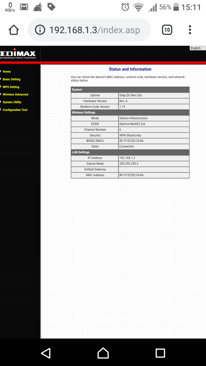

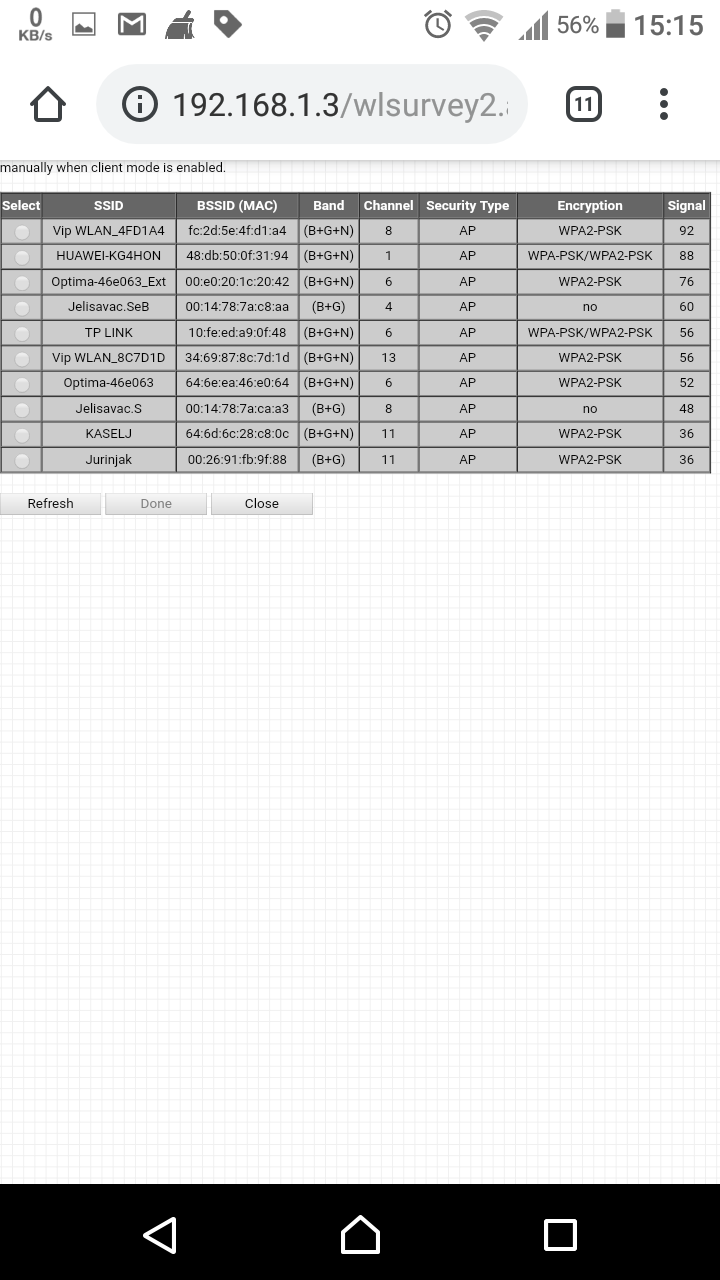

Ovo je trnutno stanje, na 6. Kanalu je glavni ruter extender i moj tplink u kuci. Sad je normalno spojen i radi dobro samo kad poblesavi, nema interneta i onda u statusu pise 8. kanal znaci da se prebacio na drugu pristupnu tocku.

Imam ga nekih 5 godina od kad sam se uclanio u wlan udrugu, pristupna tocka je bila udaljena nekih 3 km i od pocetka mi je pravio takve probleme, s jedne pristupne tocke me prebaci na drugu koja je imala slabiji signal pa mi bila losa veza. U pocetku se nisam kuzio u to pa po par dana sam bio bez interneta dok nisam skuzio u cemu je caka. Ponovo se prespojim i jedno vrijeme sljaka i opet nanovo. Mozes limi pojasniti sta si mislio s ovim jel ima u pameti da pinga pa da ide u reboot?

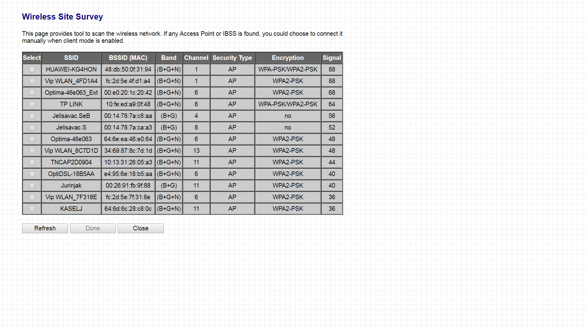

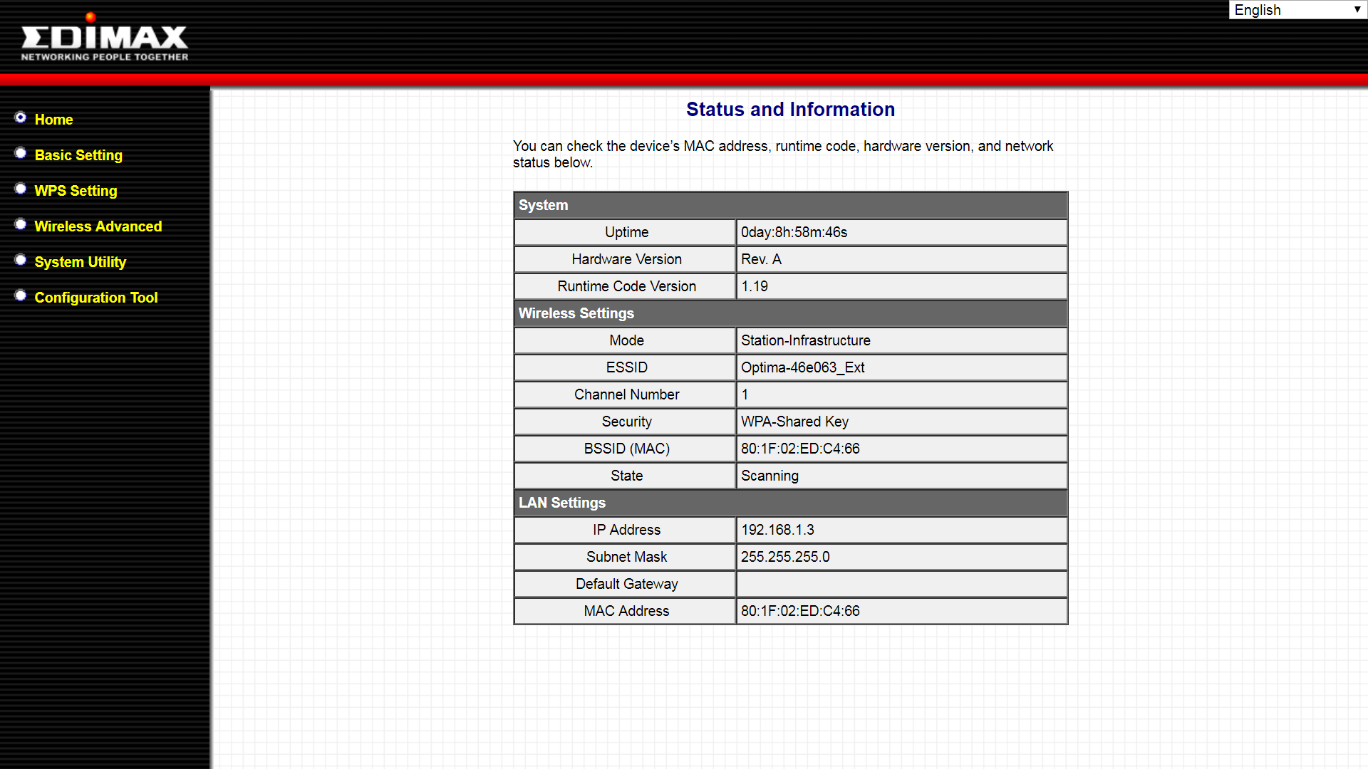

Evo sad mi opet pobenavio, prebacio mi na 1. kanal. Sva sreca pa sam napravio da ga mogu resetirati iz kuće, povezan je direktno na osigurač na satu, a mogu mu i pristupiti preko web sučelja pa resetirati. Uglavnom kad sam ga resetiro prebacio se na 13 kanal, jedan ssid ima taj kanal i kad sam ga preko web sučelja htjeo ponovo povezati na extender zablokiro je i moro sam preko cd od edimaxa apmain aplikacije ponovo spojiti i nekako sam uspjeo. Na slikama se vidi kako je spojen na 1. kanal a ssid je optima46e063 ext koji je 6. kanal. Prespojio se kod susjeda na huawei koji je 1.kanal.
