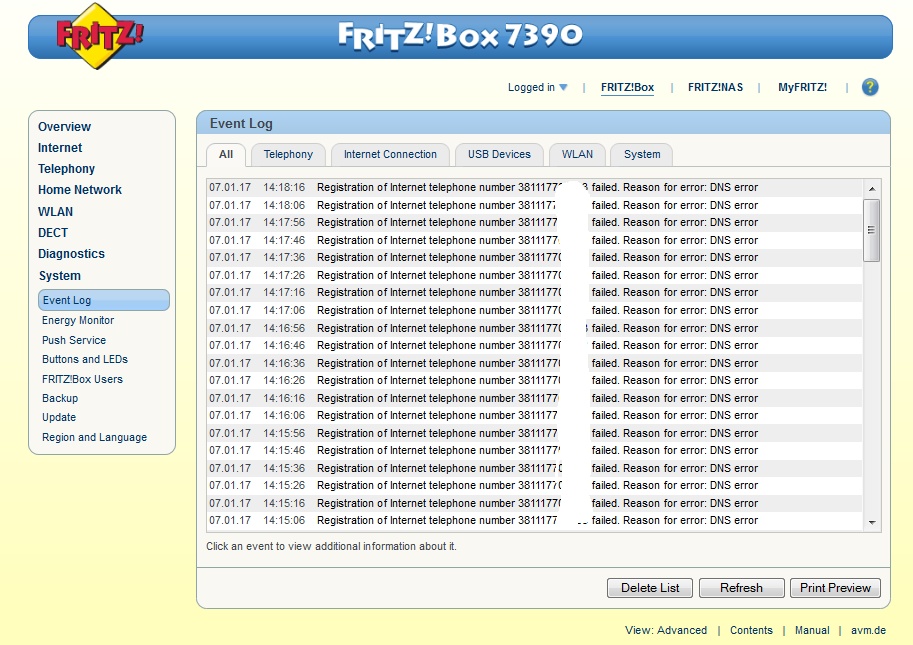

Podesavanje BBTF-a iz nekog razloga ne funkcionise, probao sam vlan 100 i vlan 101 za voice part medjutim nista. Friz prijavljuje DNS gresku ili timeout na njegovom log-u.

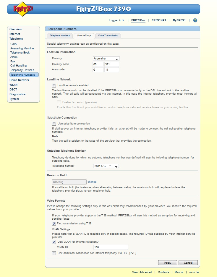

Postovani,
kao prvo moras biti 100% siguran za VLAN ID koji se koristi za voip. Inace nista od toga.
Za postavke pogledaj tu:
http://forum.pcekspert.com/showpost....7&postcount=20
Par klasicnih gresaka:
Kod Fritza probaj (nakon reseta) prvo ubaciti podatke za voip i tek onda za internet.
Kod telefonskog broja nekad moras dodati "+" ili "00". Ravnaj se po ZTE-u.
Ako se za proxy koristi fiksna IP adresa onda upisi nju umjesto "sbc.ims.telekomsrbija.com".
Fritz: "Use additional connection for Internet telephony via DSL (PVC)"
Ovo moze biti ON ili OFF. Ovisi o provajderu. Posto je VLAN rekao bih ON ali ne mora biti. U Njemackoj mi treba OFF, u Hrvatskoj ON, a isti vlasnik. Pa ti vidi.
Kod Fritza izgasi opciju "Festnetz aktiv".

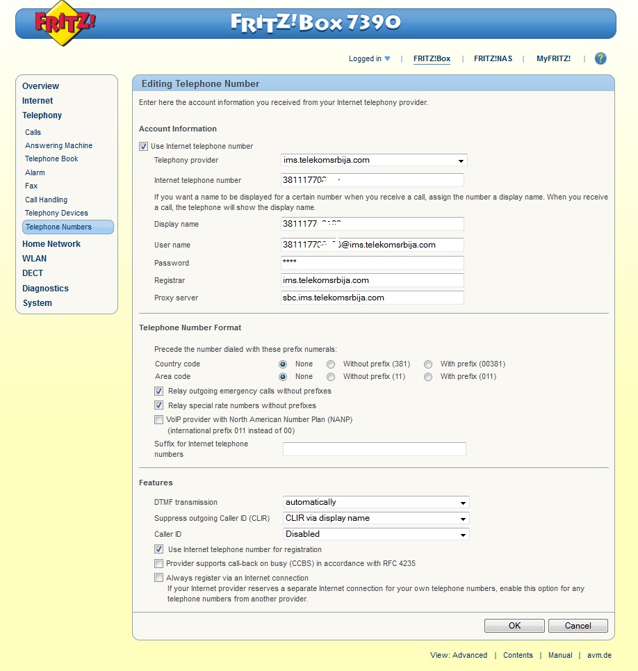

Name:	zte_voice_ata config.jpg
Name:	zte_voice_ata config2.jpg
Name:	zte_voice_ata config3.jpg
Name:	zte_voice_ata config4.jpg

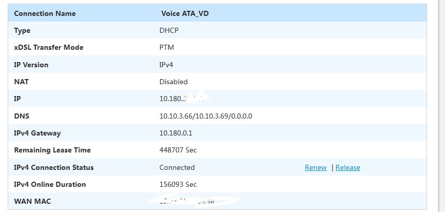

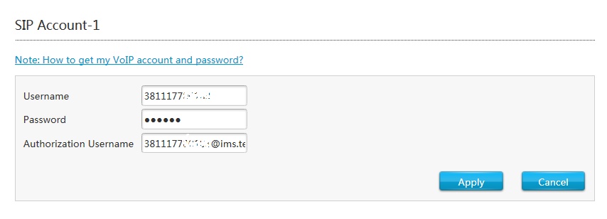

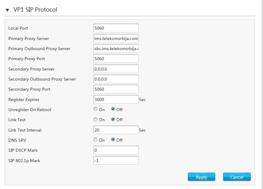

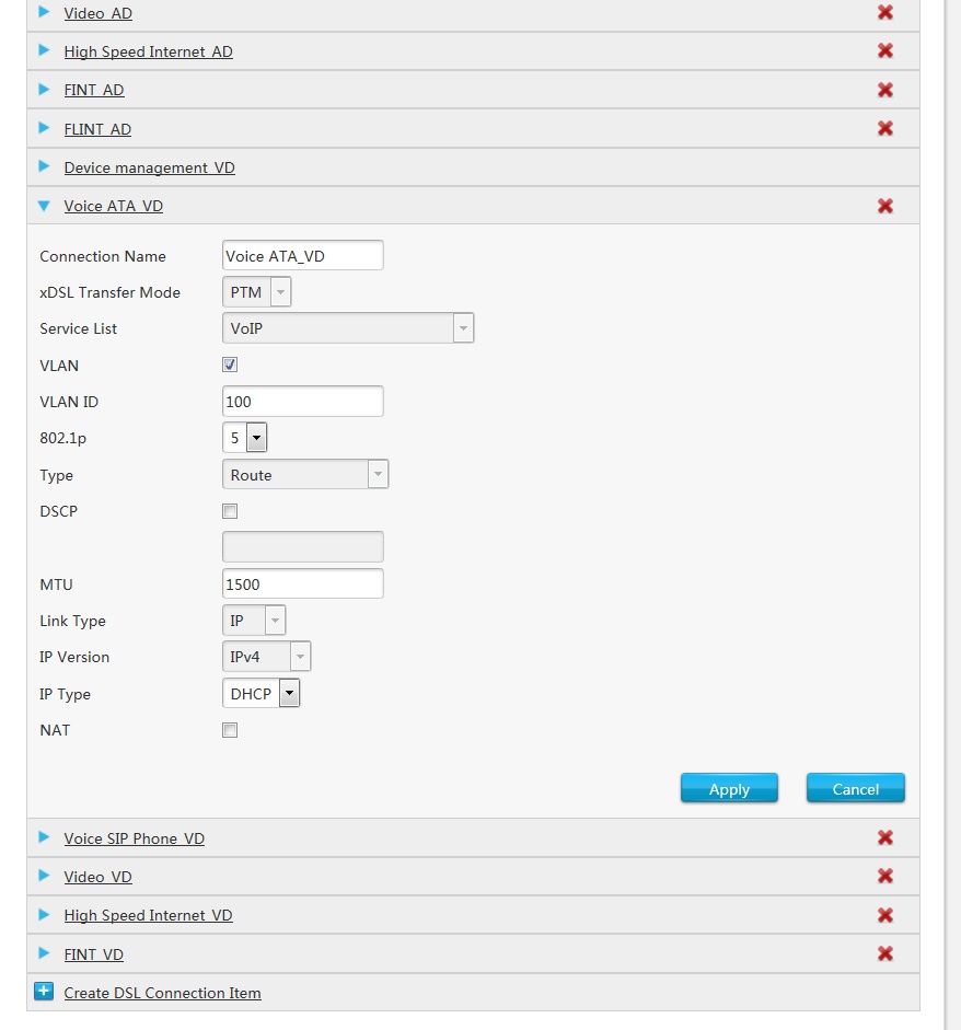

Fritz iz nekog razloga ne kreira drugi network interface za voip tako da pri telnetu na fritz, komanda ifconfig ne pokazuje uopste interfejs za voip.
Zte uredno kreira voip interfejs sa parametrima gore navedenim moze da se vidi kroz telnet.
Probao sam sve i svasta, skoro sve moguce kombinacije cak i da u voip deo ukucam rucno ip adresu, gateway, dns i sve ostalo medjutim bilo kakav ping ili traceroute to i dalje rutira preko internet interfejsa sto ne bi trebalo
Sve sto sam uspeo da nadjem na drugim forumima sam pokusao da primenim medjutim rezultati su isti.
Da sam bolji poznavalac unix-a verovatno bi ga nekako prisilio da proradi na misice ovako..
Jel mogu na fritzu da se promene negde mac adrese za specifican interfejs. Probao sam preko FBeditora i environment variabli u adam2 modu na fritzu ali nista uspesno.
Neki hint?
Hvala

Barem ja ne vidim da si nesto krivo unijeo u Fritz!Box. Da nije mozda Fritz!OS prestar? Postoji verzija 6.53 za 7390. Nece ti raditi telnet ali mislim da mozes vratiti opet staru verziju poslije ako napravis backup.

Kod Telekoma Srbija BBTF priključak osim VoIP user/pass na platformi se registruje i po MAC adresi.
Probaj sa FBEditorom da uneseš MAC adresu od Telekomovog modema u FRITZ-a i sačekaj da vidiš hoće li proći autorizaciju na platformi.
