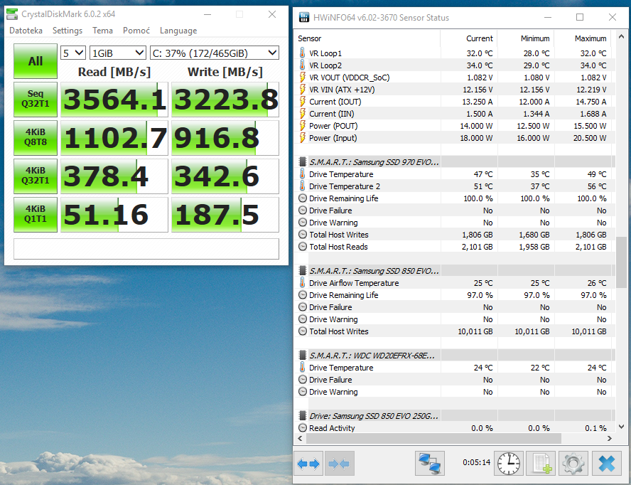

Meni se isto grije 970 EVO Plus pri loadu do max dopuštenih. Uskoro stavljam za 100 kn EKVB heatsink i onda bi situacija trebala biti mnogo bolja.
To sam si i ja mislio, al nisam siguran dal će opće stat ispod grafe... Čini mi se da ima jako malo prostora.
Također, prema ekwb-u je potrebno skinuti one samsungove naljepnice prije stavljanja thermal padova, al to znači gubitak garancije koja je ipak 5 godina.

Vidiš, moj se ipak više ugrije. Od kad sam prešao s gtx 970 na 1080ti krmaču samo je još gore. Čak sam postavio da i u idleu na grafi ventovi rade na najsporijoj brzini (oko 1000rpm) kako ne bi imao monolit od 50c u idleu, al i dalje na prvom runu temp2 ode do 85c (slika priložena).
Update. Nakon instalacije ekwb coolera temp drastično pao. Isti uvijeti, prvi run.. Jes malo manja brzina ispala, al temp1 7c manji, temp2 30c manji

Potvrđujem da sa ekwb od 100tinjak kn 970 evo plus 58 c max pri testiranju sa assd i crystal markom...
Super stvar. Nisam ni etikete sa samsunga skidao...
