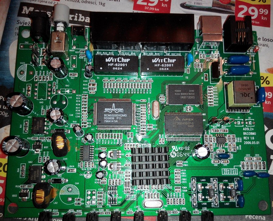

c-shadow
c-shadow's Avatar
Postovi: 3,568
@prof.gogx
Dobar posao
Da li bi se struja za vent mogla posuditi s PCB-a nakon prekidača pa da ne moraš dodatni ugrađivati?
S čime si na kraju zalijepio ježiće?
Imam jednog sličnog tp-linka doma (samo router) koji se grije, ali radi zasad, ali zato se stari broadcom modem grije jebački, već je mijenjana garnitura SMD kondića na ulazu kod regulacije napona. Pa si sad mislim da bi neki ovakav vent-mod dobro došao, samo me brine lijepljenje ježića. Imam par starih krepanih routera iz kojih bi počupao gotove hetsinkove + za veće čipove imam od starih matičnih SB heatsink. Samo me brine lijepljenje jer kad se to zagrije da ne otpadne. Ovi s matične su na nekoj elastičnoj masi bili zalijepljeni, to se skida bez problema, ali ovi u starom routeru su koma, neka tvrda masa, morao bi odvijačem čupati dolje.
Staro 04.04.2016., 14:23   #10
Postovi: 23,703
Pa normalno da je mogao uzeti napajanje iza origigi prekidača, samo treba popratititi vodove / detektirati instrumentom.
Toga se nisam sjetio kad sam pisao gornji post
Ta neka "neka tvrda masa" su termo pad - ovi, u upotrebi je često po laptopima, naš žargonski naziv termo žvaka
Po forumu si vidio da proizvođači često stavljaju žnj kvalitete pa posljedično bude x problema sa hlađenjem neke komponente.
U konkretnom slučaju kolega je vjerojatno upotrebio neku od std. pasta / smjesa za kontakt između cpu i hladnjaka, možda MX-4.
Neke od tih pasta kada se stavi "taman" količina ipak malo "lijepe" šta je dovoljno da dodani hladnjak (komadić aluminija) ne otpadne.
U ekstremnoj varijanti može i ova procedura, paziš da u 1 ili 2 ćoška nema paste u koja staviš malecku kapljicu termo ljepila,
baš za tu namjenu > http://www.chipoteka.hr/artikl/12255...mperaturu-10-g
spesc > http://www.tme.eu/en/Document/d55e1e...%20angj%20.pdf
Neki su u nedostatku navedenog stavljali mikro kapljicu std. cyanofix - a.
Starije broadcom modem / router platforme (primjer SE515) su poznate "grijalice" ...
Staro 04.04.2016., 17:26   #11
c-shadow
c-shadow's Avatar
Postovi: 3,568
Nije termo žvaka, izgleda mi neko tvrdo kao kamen ljepilo da je stavljeno. Termo žvaka znam što je, to se lako čisti. Probam skinuti jedan ježić pa javim dojmove.
Staro 04.04.2016., 17:43   #12
Postovi: 23,703
Ako prečvrsto drži bolje ne diraj, da ne odvališ / slomiš chip.
Staro 04.04.2016., 21:24   #13
c-shadow
c-shadow's Avatar
Postovi: 3,568
Da ga i odvalim ne bi bila neka šteta, ionako škartirani uređaj, kao da sam znao da će mi jednog dana trebati za dijelove.
Jel prepoznaješ ljutu makinu?
Čudna neka žvaka, nakon grijanja fenom ostala čvrsta, otkinulo se jedva.
Ne da se oprati niti acetonom, na opip je lagao gumasto, ne mijenja konzistenciju na toplini.

Staro 04.04.2016., 21:41   #14
Postovi: 23,703
Koće se sjetit vidim da je stari BCM5325.
Staro 04.04.2016., 22:15   #15
c-shadow
c-shadow's Avatar
Postovi: 3,568
Stara kasda postala donor za dijelove
Zuji kao i prvog dana, naradila se u svoje vrijeme, ali zanimljivo još uvijek upali.

@c-shadow
Pogledaj drugu stranu pcb - a, da nije slučajno izvedba hladnjaka koji ima 2 ili 4 "njoka" koji su zalemljeni sa druge strane ?
