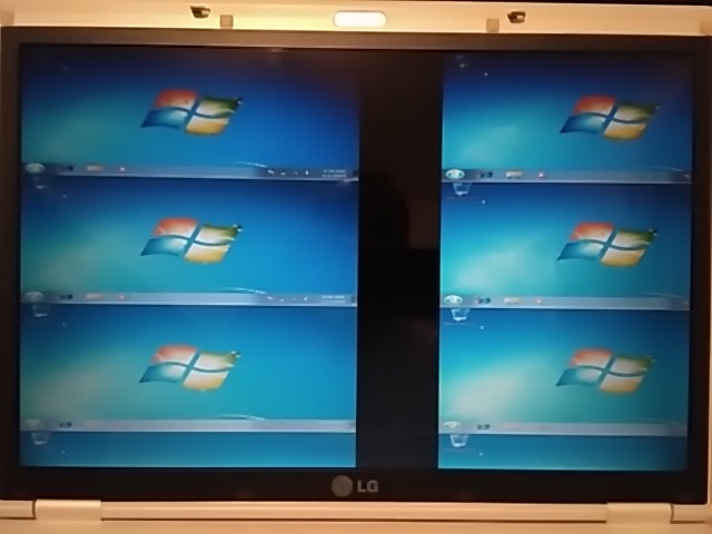

Problem sa slikom
Pozdrav,naime danas pri radu mi je slika na par sekundi zakocila i nakon sto je dosla sebi izasla mi je poruka da su driveri za graficku neocekivano prestali sa radom,par minuta nakon toga laptop se zaledio i sam od sebe restartovao.Nakon dizanja sistema slika je podijeljena na sest ekrana,postavicu sliku da pogledate. http://forum.pcekspert.com/attachmen...1&d=1448648383 Izbrisao sam drivere,ubacio najnovije ali isto se desava.Isto je i na Ubuntu. Pokusao sam sa eksternim monitorom ali nece da prebaci sliku na njega. Sve je sitno pa je tesko raditi na laptopu. Sumnjam na grafiku,i nadam se da sam pogodio temu. Hvala na odgovorima.
nvidia? 8600?

Da nvidia 8400M G .Zaboravio sam napomenuti.
