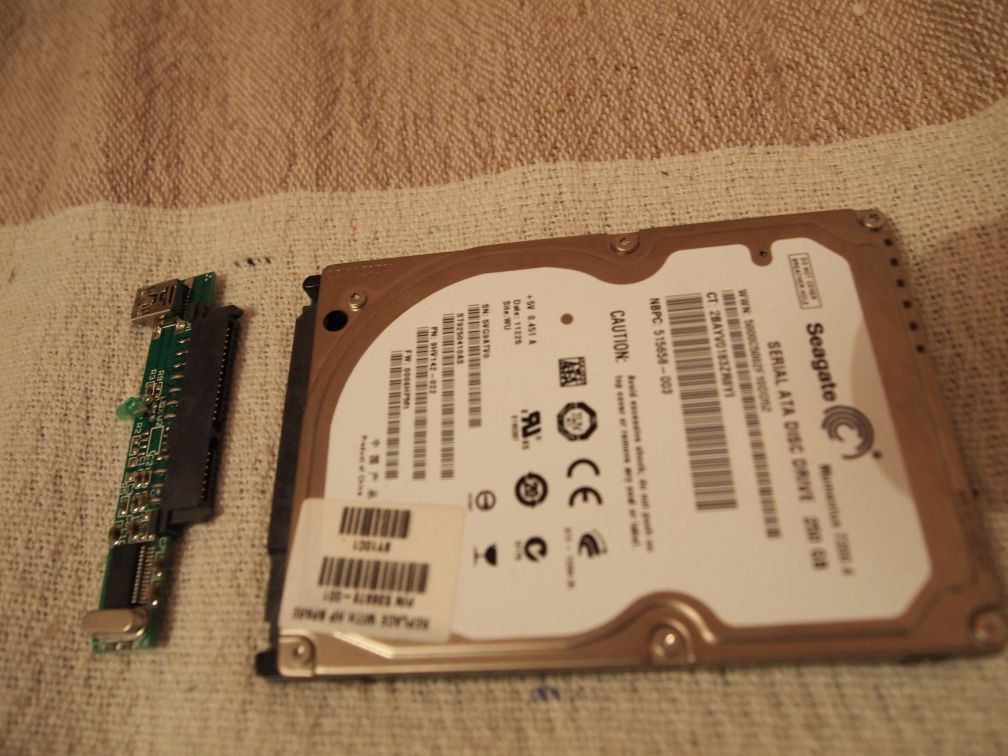

Konačno uhvatio vremena i otvorio ladicu. Ovako to izgleda iznutra.
Na laptopu (thinkpad) uredno radi, na stolnom računalu kako kad.
Na dvb-tu receiveru (koji ima usb) ulaz nikako ne radi!

Na thinkpad - u radi jer "pušta" malo više struje na jednom portu,
odmah na početku su ti rekli nabavi odgovarajući "Y kabel" i spajaj oba A konektora na komp.
Ne vidi se dobro na slici koji je konektor na "ladici", ako je Mini B onda trebaš ovako nešto:
http://www.chipoteka.hr/artikl/67517...-amp-33107x-1m
