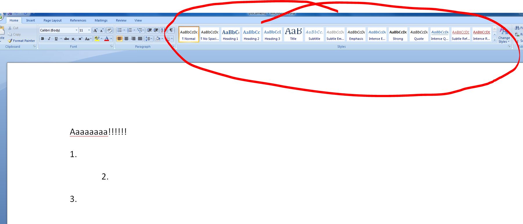

Probaj sa "Styles" opcijom

@Mirkoporter - styles mu neće pomoć ako si ne pospremi svoj vlastiti jer nisam siguran da postoji stil koji ima to što njemu treba. Ta uvlaka koju dobije je od worda šta on umeće jer je lista pa ima predefinirano za liste. Evo pogledah stavi lijevu uvlaku na 1.27.
