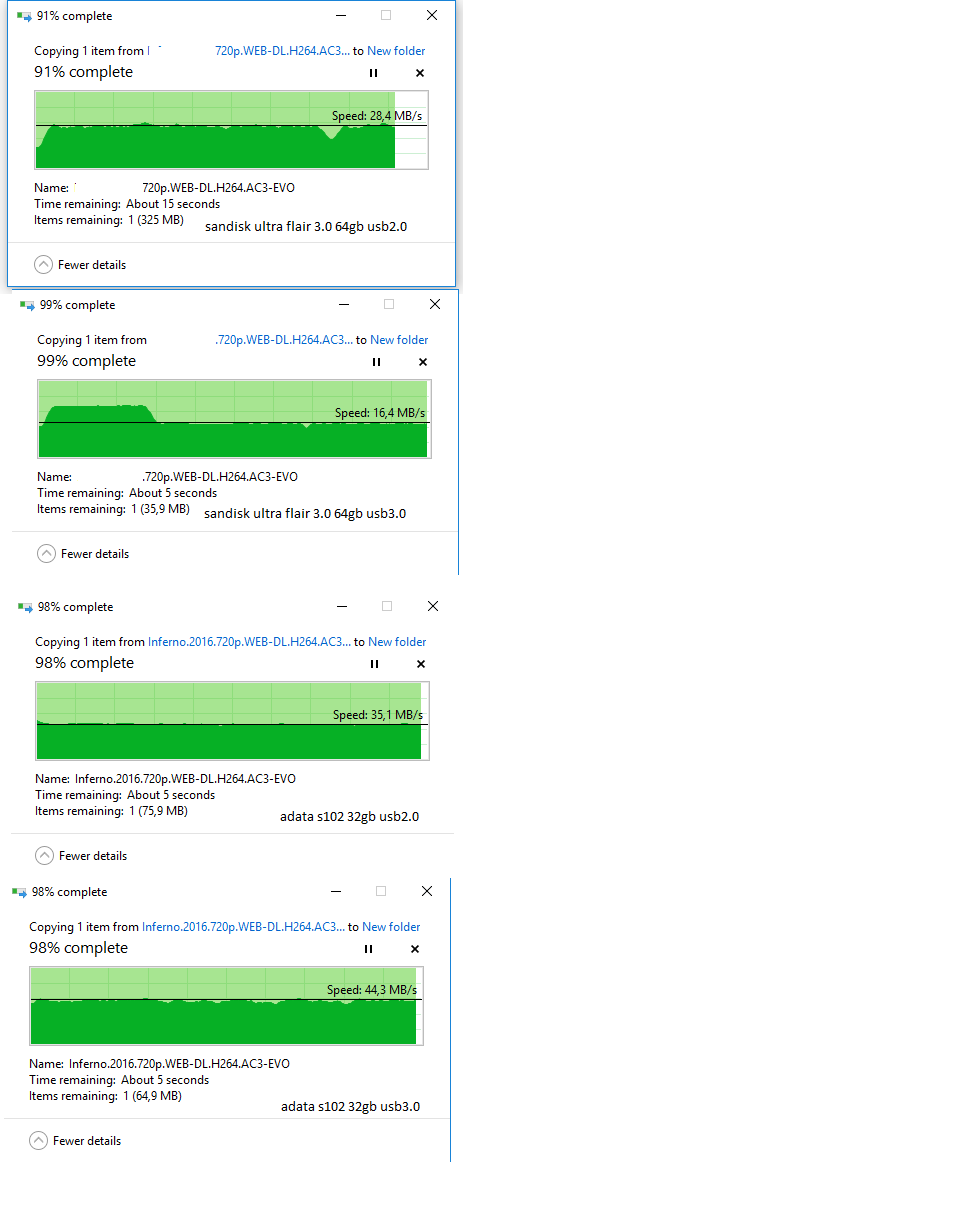

imam i ja problema sa brzinom usb-a
trazio neki brzi usb a da nije preskup i nadem u linksa sandisk 64gb usb3.0 za 170kn i pise brzina deklarirana do 150 ajd ok kuzim ovo do znaci ono malo ispod i tak.. al ono sto sam ja dobio nije ni usb2.0 brzina ni na usb3.0 portu ni na usb2.0 portu uzas blagi...
jel netko ima takav stick i kakve su mu brzine?
jel tu vrijedi garancija??

To je SanDisk Ultra Flair stick? On ti ima 384 MB brze cache memorije. Ako se kopira neki veći file veći od veličine cache memorije, brzina opadne. To ti je u redu. Što misliš zašto na stranici od SanDiska piše samo brzina čitanja a ne i brzina zapisivanja
