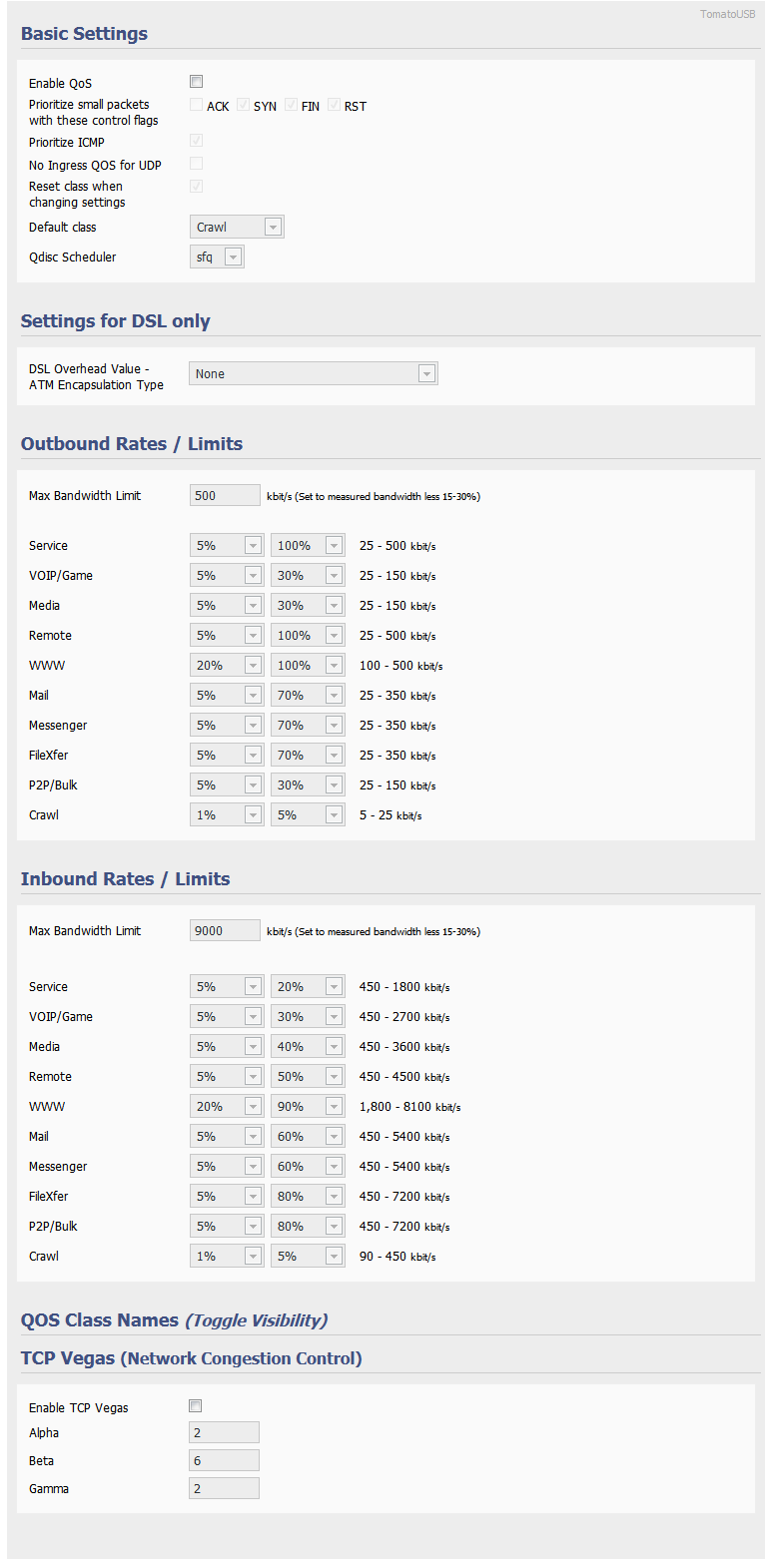

Probao sam primjeniti zadane postavke na Tomato firmware-u, i jedino što su uspjele napraviti je zagušiti propusnost do iznemoglosti tako da se sve vuklo.

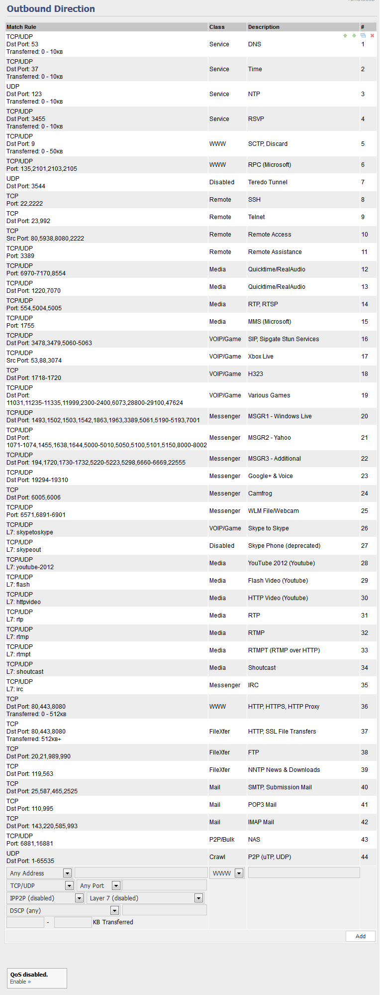

Gledao sam postavke i ima definirano 44!!! klasifikacije (ja trebam samo 3), tj. razine ukoliko ja to dobro razmijem. Možda to i koči sve na zadanim postavkama.
U prilogu su slike zadanih Tomato postavki. Ima li tko iskustva sa ovime? Kako najbolje podesiti gore navedeno?

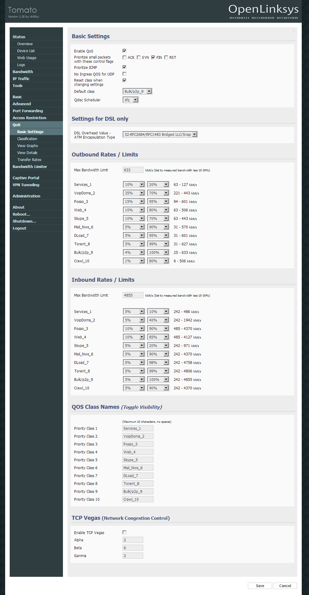

Prvo moraš izmjeriti stvarnu brzinu uz isključen QOS, recimo na http://bwm.carnet.hr/ zato što je prikaže u nekoliko mjernih jedinica pa izbjegneš preračunavanje.
VAŽNO, ako NE koristiš ili nemaš polje DSL Overhead Value - ATM Encapsulation Type, upiši 90% izmjerenog. Ako imaš, upiši 98% izmjerenog. Identično postupi za download i za upload.
Moje osnovne postavke za t-com liniju 4/512

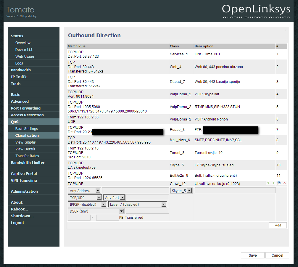

Ti recimo moju klasu Posao preimenuj u Igrice te u Klasifikaciji detektiraj promet po game portovima radi svrstavanja u tu klasu prioriteta.

Pravila 6, 7 i 10 tebi nisu potrebna, možeš obrisati ili modificirati.

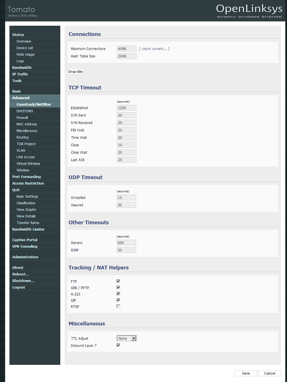

A također sam skratio tcp i udp timeout
