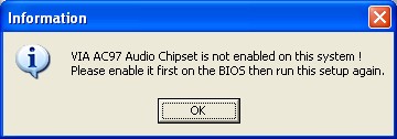

nikako nemogu instalirati drivere, ni stare ni nove, izbaci mi poruku da u BIOSU moram neku foru ukljuciti a to je u BIOSU i ukljuceno, pa sam stavio PCI zvucnu i ono kada ulazi u windowse i sve ima zvuka ali kada se otovri nesto u winampu ili film u BSplayer-u windowsi sw zamrznu,,,,, :confused: :confused: :confused:
netko zna sa bi to moglo biti??

evo ovakvo mi je stanje u biosu
On chip sound ---------DISABLED
Onboard Legacy Audio --------- ENABLED
Soundblaster ------------ ENABLED
SB I/0 Base Adress -------------- 220H
SB IRQ Select --------------- IRQ 5
SB DMA Select ------------- DMA3
MPU-401 ---------- ENABLED
MPU-401 I/0 Adress ----------- 330-333H
Game Port (200-207H) --------- ENABLED
samo to ima sto se tice zvuka nigdje bas posebno za integrated AC97
kada to sve iskljucim i stavim PCI audio datoteke rade neko vrijeme a kada mp3 pokrenem windowsi se zamrznu
a ovo je slikica sto mi izbacuje kada pokusam instalirati dirivere za zvuk

za uključit onboard zvučnu ti je
to moraš uključit.
ak staviš pci zvučnu onda stavi disable, i potraži neke nove drivere 4in1 za vijin čipset.

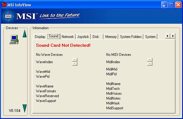

evo bio sam danas na tom kompu novi driveri stari driveri oni driveri sa je giga rekao da su mu radili nista neide fora mi je sa EVEREST uopce ne prepoznaje zvucnu karticu kao da je ni nema na maticnoj
jos cu pokusat sa xp-om bez SP2.......

slika govori vise od tisucu rijeci
budem jos sa BIOS-om novim pokusao, ako i dalje bude tako stfarno neznam sa cu

Stvarno ne kuzim,meni je radilo super.
Znaci kod mene ti je bio WIN XP,SP1 i oni driveri sta sam ti poslao i to je to.
Do zadnjeg dan je sve radilo super,s tim da je ploca stajala u kutiji nekih 15-30dana nemam pojma ali nije bila nigdje posebno u kutiji ispod kreveta,bez prasine i icega...stvarno ne znam u cemu je stos...
Gore sam ja fleshao neki bios da bih mogao staviti Athlon 1800+@2200+....
