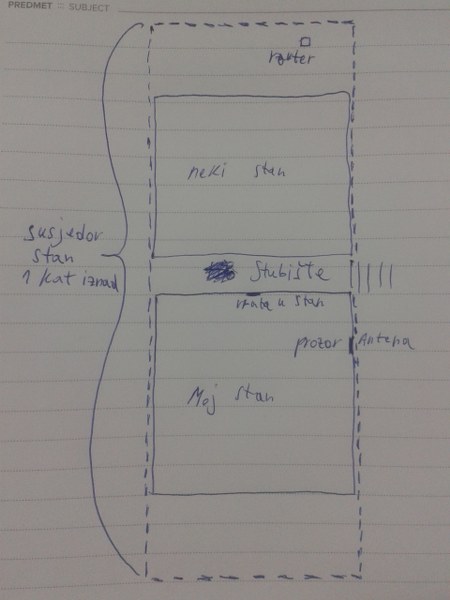

Imam neke nove informacije koje bi mi mogle pomoci. Naime ni susjed nije bas zadovoljan sa svojim signalom jer on cak u svojem stanu nema bas dobru pokrivenost i htio bi to poboljsati. To je taj susjed od kojeg ja trebam uhvatit signal. E sad mi treba savjet sta njemu savjetovat, a da bi i meni pomoglo. Da li da on uzme bolji router (ima standardni t-com) sa boljim antenama pa da odasilje jaci signal - ako je to najbolja opcija za mene i njega, koji router? A druga opcija je da mu se slozi repeater na drugom dijelu njegovog stana pa da na taj nacin pojaca signal. Taj drugi dio njegovog stana je tocno iznad mojeg stana. Koja bi bila bolja opcija? EDIT: stavio sam sliku da bolje docaram situaciju Isprekidane crtice su susjedov stan iznad mene. Router je susjedov. Tamo di pise Prozor - Antena, tu bi ja hvato signal. Mozda najbolje da susjedu stavim u njegovom stanu jedan repeater tocno iznad moje antene, to bi vjerojatno onda dosta dobro lovilo? Zadnje izmijenjeno od: Astral. 08.11.2013. u 15:32. |
#17 |
Datum registracije: Aug 2013
Postovi: 4,364
Za to ti je dovoljan onaj jeftini Airlive router koji sam ti spomenuo. S njim u repeater modu bi tebi radilo dobro, a kako bi taj repeater primao WiFi signal s njegovog routera (KOJEG?), to treba ispitat. |
#18 |
Datum registracije: Oct 2005
Postovi: 2,523
Hm, nisam siguran da sam te dobro shvatio. Predlazes da susjedu stavimo taj Airlive na kat iznad mene u repeater mode tako da njemu taj Airlive pojaca signal u njegovom stanu. A moj bi G.DUO onda hvato signal od AirLive-a koji bi bio iznad mene, zar ne? U cijeloj prici postoji samo jedan router koji odasilje originalni signal, na slici oznacen kao "router". Postoje dva repeatera - jedan koji susjedu pojacava njegov signal + jedan moj kojim bi ja uzeo taj signal. Buduci da se radi o repeaterima, radi se o signalu na istom kanalu tako da je svejedno sa kojeg uredaja bi moj G.DUO hvato, zar ne? |

pa racunaj ak je moj 50m2, prek puta mene jos toliko + stubiste + sa svake strane kuce viri jedno 2.5m... a ima 150m2, problem je sta je duguljast pa ne dopire signal na drugu stranu, a router mu nije na sredini nego na jednom od krajeva |

Da, jer bi to bio jaci signal od onog s njegovog routera na drugom kraju stana, ako ce taj repeater uopce dobit signal s njega. Bez probe nema garancije da ce to radit. |
