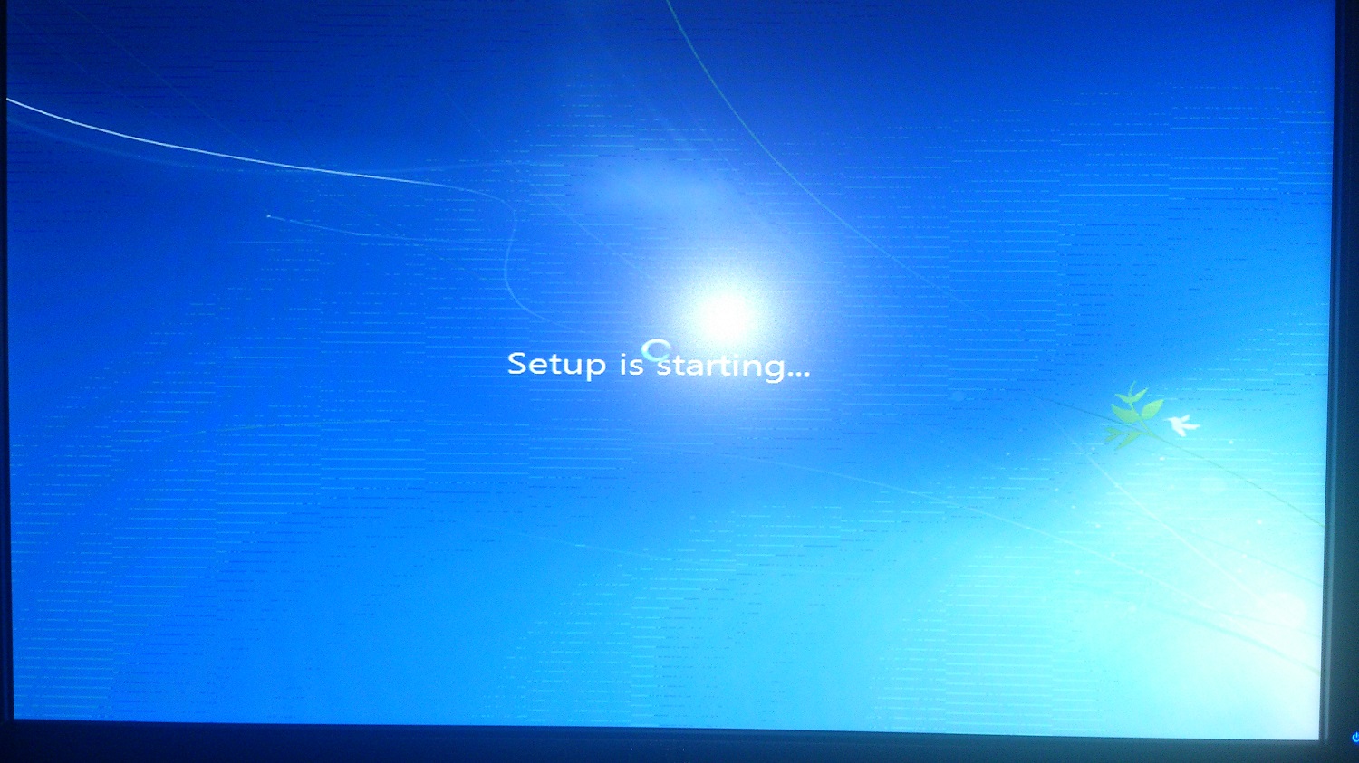

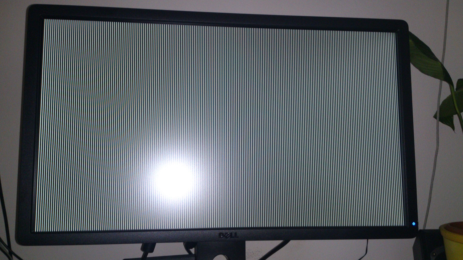

Kupio sam u linksu prije tjedan dana ovu graficku, XFX DD HD 7870 i čini mi se da sam ju dobio neispravnu. Naime nakon što sam je stavio u komp, formatirao sam i stavio win7, radila je dan dva bez problema i onda je pocela jednostavno blokirat komp, nista osim restarta na tipku nebi pomoglo, to se događalo u igri i čak i ovako samo u windowsima dok ništa nebi radio.
Nakon toga sam još jednom formatirao windowse i svejedno se isto događalo, pa sam vratio staru HD3850 unutra, i napravio testove se memtest, aida64 stabiltiy test, prime95, 3dmark vantage i pcmark vantage i sve je prošlo normalno.
Vratio sam novu graficku unutra, radila je sat vremena bez problema u Saints Row 4 igri, 5 minuta nakon što sam izašao van se komp zablokirao.

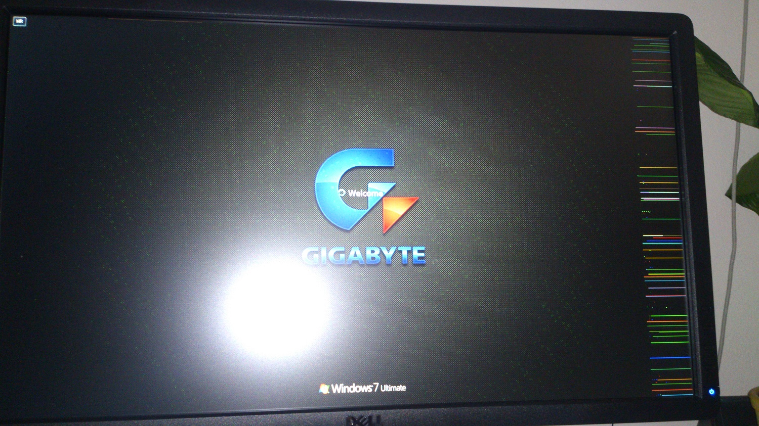

Najgore od svega kad odem resetirat komp nakon toga, na onom screenu od gigabyte P35-DS3 ploče se pojave greškice tj artifakti a i u biosu od matične također ima grešaka.
Ništa nije clockano, sve je na defaultu.

Od drivera sam probao 13.4 WHQL i 13.8 beta2, ista stvar. Drugi put kad sam instalirao windowse instalirao sam samo drivere od graficke, zvucne, i steam, ništa drugo...
Stavio sam i par slika, na ovoj jednoj se i vide greškice dok sam instaliravao nove windowse...
Odnijeti graficku na servis ili probati još nešto prije?

Probat na drugom kompu, pa ako je isto, reklamacija.

Dao sam je u links na servis, rekli su mi da imaju masu reklamacija na 78xx i 79xx, cak je i serviser rekao da je uzeo 7850 i crkla mu je prvi dan lol...
Javim sta kazu, a noviju maticnu ne mogu stavit jer bi morao mjenjat sve onda, proc, maticnu i memorije, a pare su otisle za monitor i grafu

Javili iz linksa da je grafička poslana u zg, neispravna, eh sad dok pošalju novu ću se vjerojatno načekat :/
