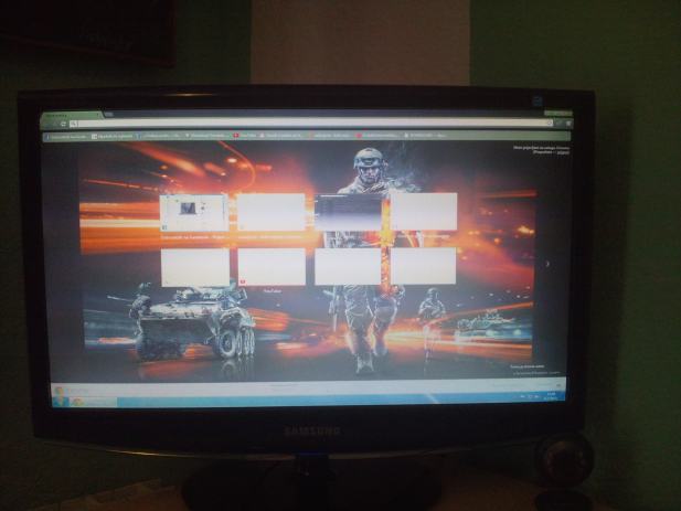

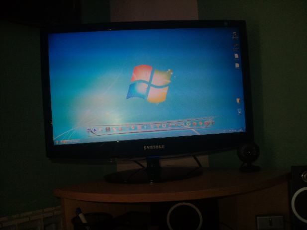

Mislim uzeti ovaj monitor od frenda. Ali problem je u tome sta monitor ima problem. Nemoze se zatamniti? Do cega bi to moglo biti i jeli skup popravak ako se uopce moze popravit?
evo ovako to izgleda
http://www.njuskalo.hr/image-bigger/...a-19795848.jpg
http://www.njuskalo.hr/image-bigger/...a-19795817.jpg

Da njemu nije crklo pozadinsko osvjetljenje pa ga onda on "budžio" nekim custom rješenjem?

A neka odnese monitor dobrom serviseru, za početak vjerojatno treba promjenit elektrolite u napajanju. Poznati problem kod Samsung monitora.
Nakon toga treba viditi jel problem riješen.
Ako je problem i dalje prisutan onda treba dalje tražit krivca u upravljanju / regulaciji osvjetljenja.
Nebi ti znao nista mi nije rekao.. Rekao je da mu se samo ovo dogodilo od jednom i to je to
sada sam pricao sa njim kaze mi da monitor nije otvaran i samo da je problem nastao od jednom? Sta bi to moglo biti? da nije mozda do graficke?

Evo ga testiram monitor uzeo sam ga. Znaci ovako to izgleda da recimo kada sam stavio crvenu sliku na monitor. Desna gore strana normalna boja nekih 10cm i dolje se spusta do nekih 5cm da je normalna boja. Lijeva strana je samo kut normalan ostalo je bijelo. I doljnja desna strana je normalna boja. Eto recite mi do cega bi to moglo biti? I evo skuzim to u sredini di je dosta bijelo mi ido kao valovi
