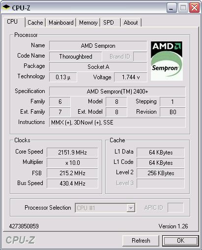

Evo ti rezultati moje zvjerčice (attach)
Ploča je Asus A7V600 sa Via KT 600 čipsetom. Cooler je ThermalRight SLK-800U sa 80mm Coolermaster ventilatorom na 2500 rpm.
U najboljim danima je radio na 2200 na 1.7V, ali eto malo đubre traži 1.75V trenutačno. Spušten je 50 MHz prvenstveno radi grafe koja baca artefakte u 2D-u zbog nepostojanja AGP/PCI locka.
U sobi je pakleno vruće (oko 28 po slobodnoj procjeni), temperatura matične je 37, a Semprona 49.
U kućištu je 1 vent (intake 92mm na 2000rpm).

Name:	sempron 2400+.jpg‎

Pa to je fino, 500Mhz si ga digo... sad radi brze neg moj 3000+ trenutno ...
