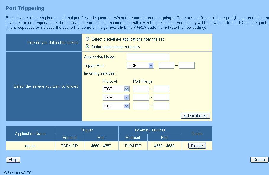

evo screen shot od routerovih postavki....dolje se vidi da sam otvorio TCP/UDP u granicama od 4660 do 4680 a u toj granici su potrebni za emule....no međutim ne pali....na emule jos preporucuju iskljucit DHCP, al kad sam to napravio vise nmi router nije bio ziv dok ga nisam resetirao....

mislim da port triggering nije ono sto trebas
probaj stvar rijesit sa virtualnim serverima
odaberi Define service manually
daj mu neko ime i pod external i internal port u sve 4 kucice upisi isti broj (neki veci broj manji od 64000)
onda u konfiguraciji e-mulea upisi taj broj tamo gdje podesavas na kojem ce portu radit e-mule
ako e-mule zahtjeva odredjeni port onda taj port upisi u internal i external port u konfiguraciji routera
problem bi se da rijesit i sa dmz-om (Demilitarized Zone)
