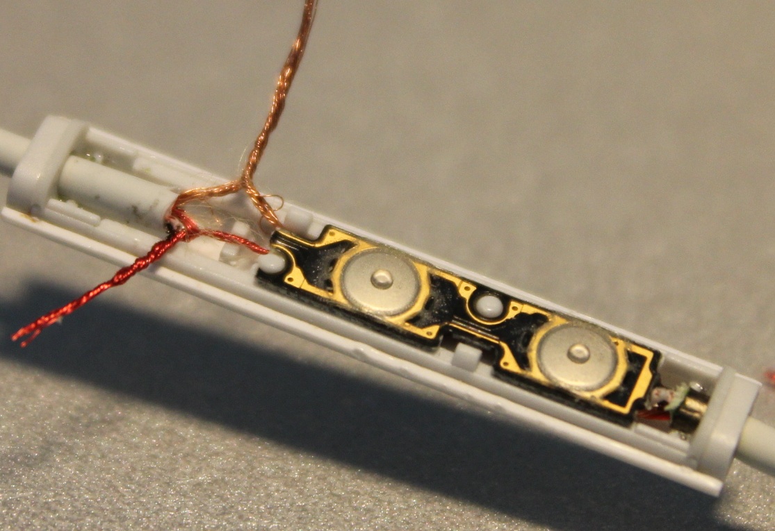

imam apple in ear slusalice. otvorio sam remote koji se nalazi na kabelu koji vodi u desnu slusalicu i tu su zice bile presjecene sto je bio razlog nestanka zvuka u toj slusalici. onda sam naisao na neki tutorial za spajanje zica od slusalica... napravio sam sve kako je tamo objasnjeno, maknuo sam vlakna oko kojih ide zica i spojio same zice. zuta je uzemljenje, a crvena je za desnu slusalicu. bila je tu jos jedna zica crveno zelene boje, al nju sam izostavio jer nije bilo zice koja ide od dole pa je nisam imao s cim spojit. sve u svemu i dalje mi nema zvuka... pomagajte.

Majstore, to ti je lak žica. Zagrij upaljačem krajeve žice da izgori izolacija, pa onda spajaj.
Ne misliš li da bi to bilo bolje zalemiti nego zamotati..?

ej svaka cast... na tutorialu kojeg sam gledao izostavili su skidanje izolacije ) uspio sam! izolira sam ih super ljepilom tako da ne trebam lemit.
