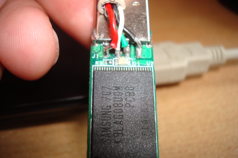

Ma zalemio je sve kak spada i još osim toga sam mu dao jedan usb kabel čije žice je zalemio direktno na štampanu pločicu stika na one vodove točno po rasporedu. Sve je na kraju ispitano ali kad uštekam taj nalemljeni kabel u USB ništa se ne događa, uopće ga komp ne prepoznaje. Sad na kraju sam išao lemilicom skidati ovaj utikač i naravno jedna žica (bijela) mi se otkinula kompletno sa dijelom na pločici i sad je više nemam kuda zalemiti. Jel se može nekako spasiti sa njega podatke obzirom da sada ovi glavni vodovi ne funkcioniraju?

Ovo sve vise postaje nemoguca misija, ne izgleda mi bas super zalemljeno i ako si to lemio sa nekom lemilicom za 50kn moguce da si napravio jos vise stete nego je bilo...

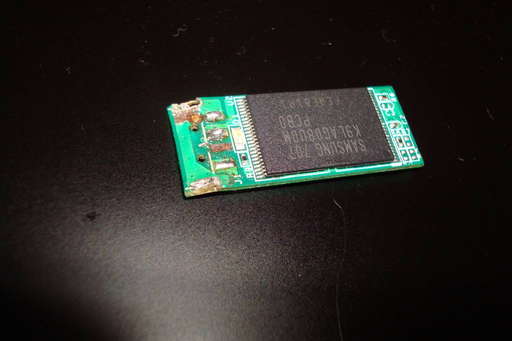

Zalemljeno je dobro (bilo), prijatelj je profić u tom poslu, no ja sam htio kasnije to "popraviti" pa sam sjebo otkinuvši jednu žicu zajedno sa podlogom na pločici. Neznam jel se može taj glavni čip odlemiti pa prebaciti na neki drugi stik pa da skinem podatke?
Sad to izgleda ovako:

Trebas nekoga ko ima lemilicu na vruci zrak sa stalkom, malo fluxa i da se taj cip prebaciti na drugi stick sigurno, samo pitanje ako bude to radilo i mene to jako interesira pa javi kako je proslo ako budes isel i to raditi...

samo nađi isti tip sticka i prebaci chip i raditi će, već probano u više navrata

Malo je vjerovatno da neki vodić koji ne prolaze napon pa i zato nemože učitat s usb. Inače ja to radim svakakve popravci i taj usb može s povečalom raznati kuda taj vod ide pa i može zalemiti od vod do vod i vjerovatno će proradit. Vidim da si iz Slatine a ja sam u okolici Bjelovara toćnije blizu Velikog Trojstva. Možda ti mogu osposobiti. mada ništa ne obečavam da će proradit. Javi ako mogu pomoći.
