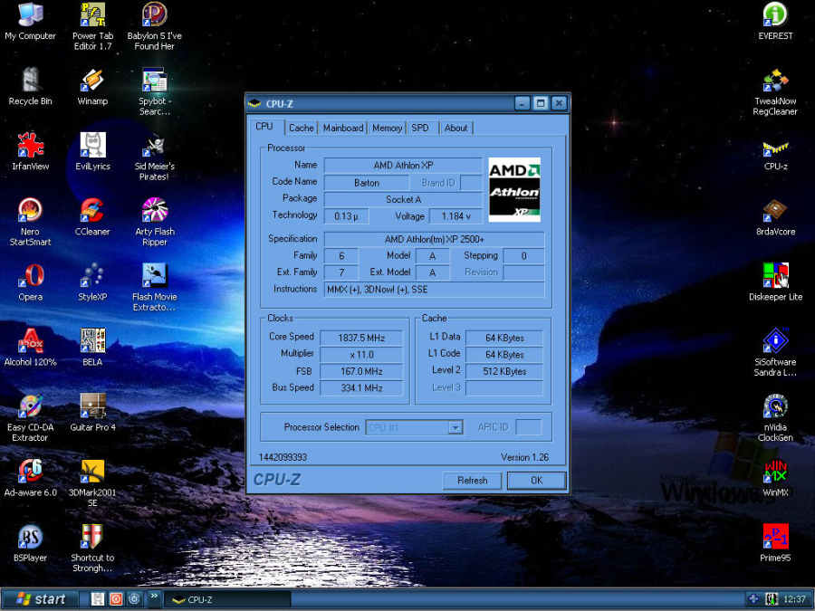

Originally posted by Srky
Ajde da cujemo te tvoje uspjehe....
E pa evo ih.

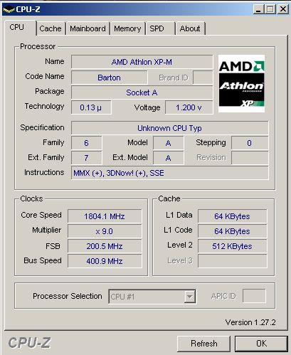

Staro 02.04.2005., 02:52   #20
Srky
Srky's Avatar
Postovi: 3,263
Originally posted by Boomer
E pa evo ih.
Ajd sad da te vidim...
Name:	1.8ghz (1.2v).jpg‎

Bojim se da ti fale dva tri sata primea
Staro 02.04.2005., 11:02   #22
bude
Warcraft III TFT
bude's Avatar
Datum registracije: Jun 2004
Postovi: 862
i 30-ak MHz

Nije loše, nije loše :clap: Ali ako ćemo bez Primea
