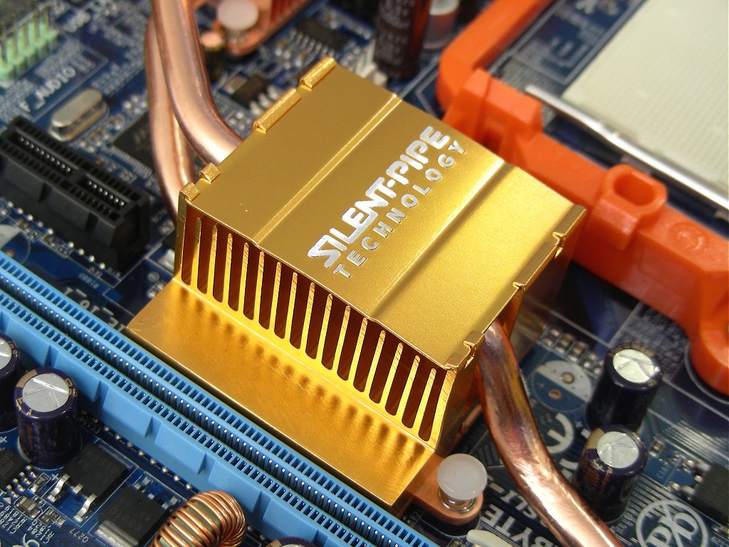

Hlađenje ploče Gigabyte M59SLI
Bok, kupujem ovu ploču i znam da ima problema sa hlađenjem, bez obzira što ima malo poveći heat pipe. Jedna kolega mi je predložio da skinem - odrežem sa Heatpipe gornji dio na kojem je napisano SILIENT PIPE i GIGABYTE te da bi onda bolje hladilo? Ima li to smisla? Hvala Vam!

kao prvo: NEMOJ NIŠTA REZAT ...kao drugi svaki čipset koji je SLI se jako grije...najbolje uzmi neki 6cm vent i prikelji ga na NB i amen |

misliš na ovu ploču? http://www.techspot.com/review/10-gigabyte-m590sli-s5/ ovisi sada kakav češ hladnjak stavljati na proc! misliš na ovo? http://www.techspot.com/articles-inf...s/image_05.jpg da ovisi sada o tome kaj pe na cpu! ako buš gore hitil stocka.. taman bu on puhal po ovome!a ako staviš neki visoki.. na malim okretajima.. onda obavezno staviti ventilator na ono.. a nemoraš ništa rezati.. samo pomakneš taj limič ili ljevo ili desno i vani je... i staviš odozgo da puše neki mali vent.. tipa 6-tica.. i temp bude niža... ![]() |

nemoj slučajno ako budeš šta rezao zarezati pajp ( cijevi) jer ako ode "bijeli dim" iz njih neće ti odvodit toplinu nikako, ako je mbo kao ona sa linka što je adsf123 dao skini lagano pločicu sa imenom i tu zakelji vent |
