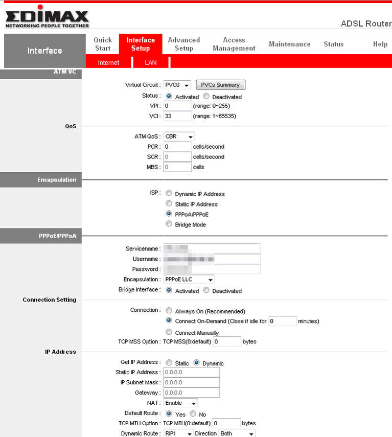

Sad sam aktivirao bridge interface (na slici, ne znam je li to to) i restartao modem ali opet neće
edit: ups sad vidim grešku, idem probat ispravit

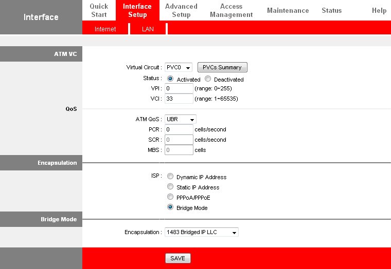

edit2: ma evo sad sam umjesto PPPoE stavio bridge mode i opet ništa =(

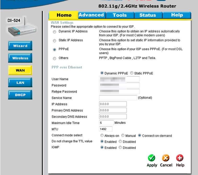

evo i slika s postavkama na dlinku

Postavke u DI-524 (slika) su ok.

Ne ne, krivo sam te skužio u vezi te konekcije. Mislio sam da kažeš da vratim na PPPoE umjesto Bridge modea, pa se onda probam spojit (i tako nije išlo), ali nije problem u Bridge Modeu, ja postavim edimaxa u bridge mode i sad sam se uspio i spojit preko konekcije u bridge modu, ali preko wireless rutera neće nikako, jedino je to problem, bridge mode je postavljen 100%, evo sad sam upravo spojen preko konekcije u bridge modu.
Ištekam kabel iz edimax LAN1 koji je sad spojen na komp, spojim ga na DI-524 u LAN1 i još spojim DI-524 WAN sa edimax LAN1, dakle sve kako treba, nema greške, sve lampice gore, postavim IP kompa ovako kako si napisao ali neće. sve je radilo sa starom kasdom, a s edimaxom neće.. pa koji k?
edit: zanemari.. evo ne znam ni sam kako ali uspjelo je. ovaj retardirani DI-524 je malo pokazivao da je disconnected, malo da je connected, ali bez pristupa internetu i sad odjednom radi. kako i zašto, ne znam.
eto, problem riješen, nadam se da će i ostat tako sad.
