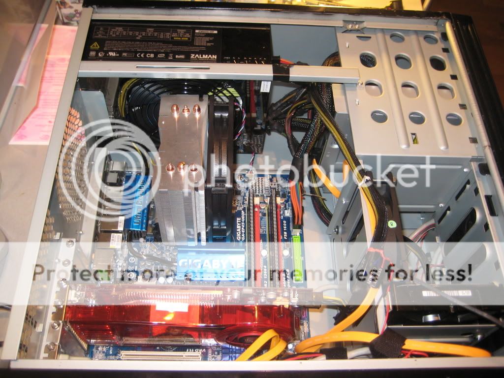

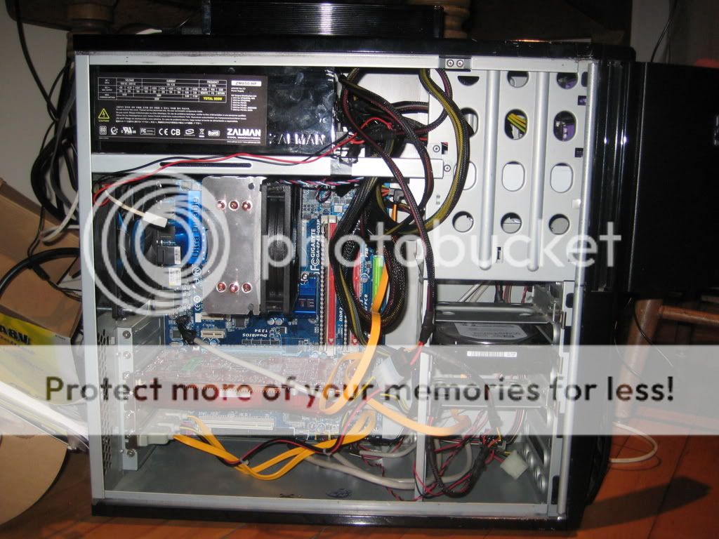

evo neka slika "nekog" hladnjaka http://i604.photobucket.com/albums/t...g?t=1245275729
u tvom kučištu
malo je jedino ova štanga gore problem. otpili je

na slici je xigmatek HDT-S1283 http://benchmarkreviews.com/images/r...side_angle.jpg
visok je 159mm, širok 120mm, a u onom smjeru je 50mm. TRUE je visok kao što sam reko 160,5mm, širok 132mm (malo više od tog xigmateka, pa bi možda ona štanga smetala, makar je to samo 1,2 cm, i u onom smjeru širok 63mm.
na ovoj slici se vidi da je ta štanga ipak malo ispred kulera, pa nebi trebala smetat. http://i604.photobucket.com/albums/t...g?t=1245277573
ona noctua je malo manjih dimenzija od termalrighta tak da bi ona sigurno pristajala.
