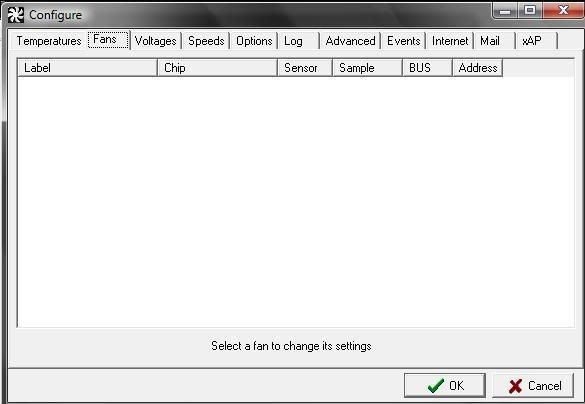

mam toshibin laptop a200-10w i dobio sam ga s vistom premium (ventilator radio), pa stavio xp (ventilator radio), pa sam se sad vratio opet na vistu.... ali od kad sam stavio opet vistu (ovaj put ultimate), ventilator mi ne radi dobro... stalno se vrti konstantnom brzinom, uopće neće povečavati kad procesor radi malo jače... tako da mi se zna desiti da temperatura procesora dođe i preko 90 stupnjeva... skinuo sam speedfan, ali kad odem pod izbornik za ventilatore, on tamo ne pokazuje niti jedan:
jedino kad se brzina ventilatora poveća je odmah kad uključim comp, kada mi piše ono ako želim ući u biose... čim se počnu dizati windowsi, ventilator se smanji brzinu i cijelo vrijeme se drži te brzine... evo upravo sada kad pišem post, temperatura core 1: 85 stupnjeva, core 0: 86 stupnjeva... sad moram zgasiti sve programe koji rade da se temp smanji... kak da ovaj problem sredim? help...

Jeli zadnja verzija SpeedFan - a? Vidi jel Everest detektira temperature i brzinu venta?
Negdje je nešto zmrdano ali ajde ti nađi. Vidi jel se spominje negdi i uredno instaliran SMBus.

zadnja verzija speedfana... everest mi detektira cpu i temperature ali nigdje nemogu nać ventilatora, znači mislim da ga ne detektira:
kaj da sad radim? i da, kaj je to smbus?
