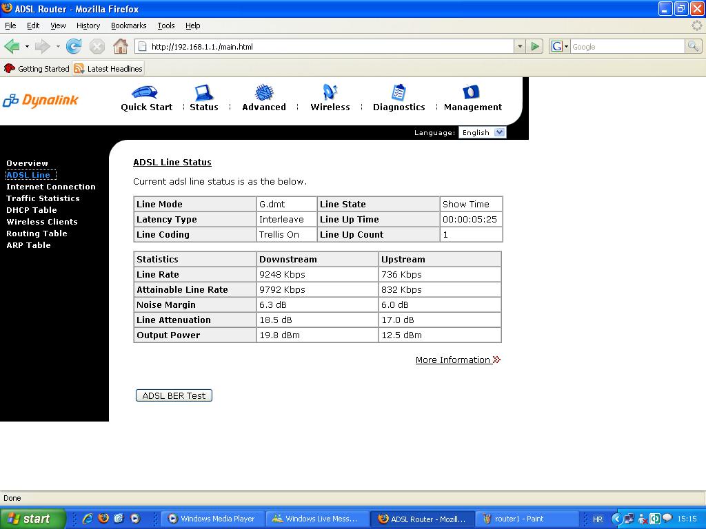

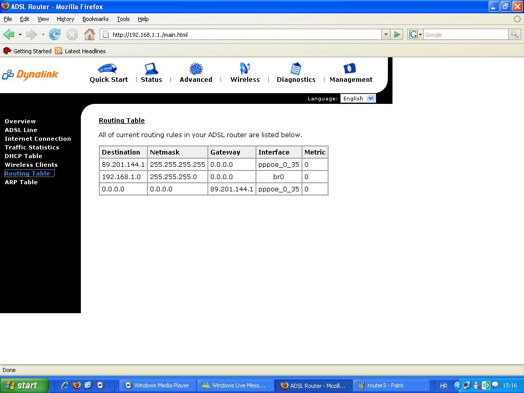

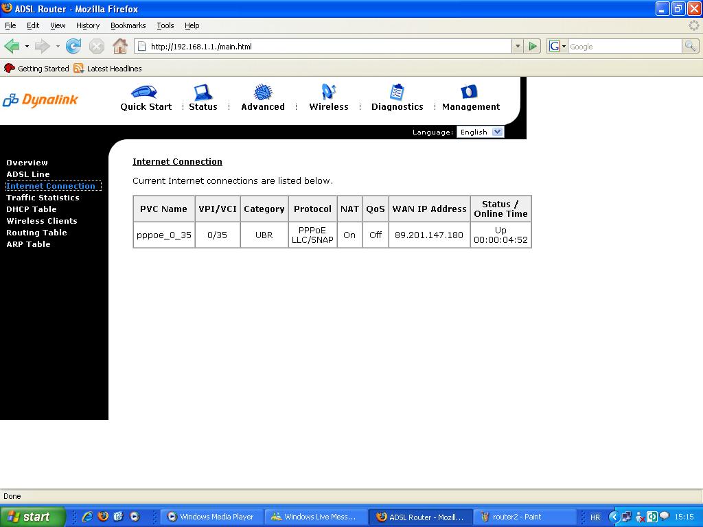

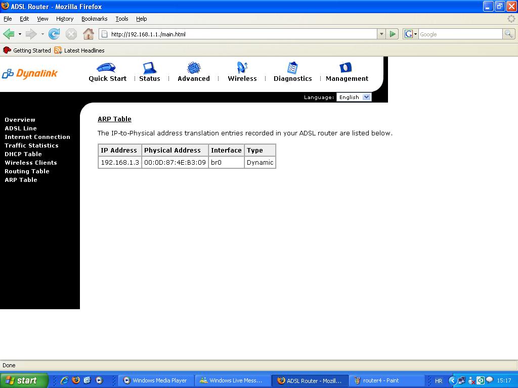

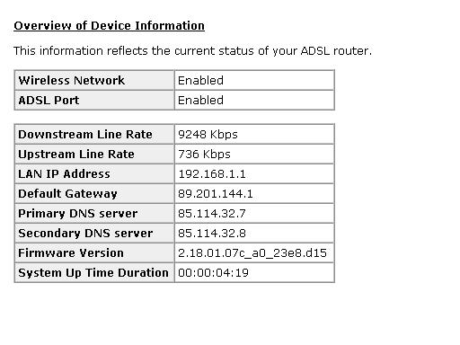

Ljudi imam jedan problem! u router gigaset se515 dsl sam ubacio novi sw tako da se mogu preko njega spojit na net preko optime! i sve hoće radit, samo što se nemogu spojit na msn i na facebook! Uzmem drugi router i sve radi, spaja se na msn i facebook bez problema! U čem bi bio problem?ev stavio sam par screenshotova!

Vidim da si ubacio fw od Dynalink - a, napiši koji je fw bio prije, hw revizija (mala naljepnica ispod), koji fw si ubacio (link) i postupak (TFTP ili kroz bivši web konfig).
Inaće imaš na support stranicama Siemensa fw za SE515 adsl Annex A.
Za MSN postavi fiksni IP kompa i otvori potrebne portove (vidi PortForward.com).
Za face-s . . t nebi trebao imat nikakav blem jer je web vulgaris.

evo uspio sam!ubacio sam orginalni fw annex A i radi sve normalno!
