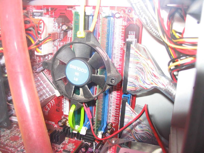

Makni hladnjake sa rama i stavi ventilator.

pa kak cu ga pricvrstit

Originally posted by Veky
loool, koji si ti lik
Isto kako i on - neka visi
Nema ništa lošeg u tom riješenju
