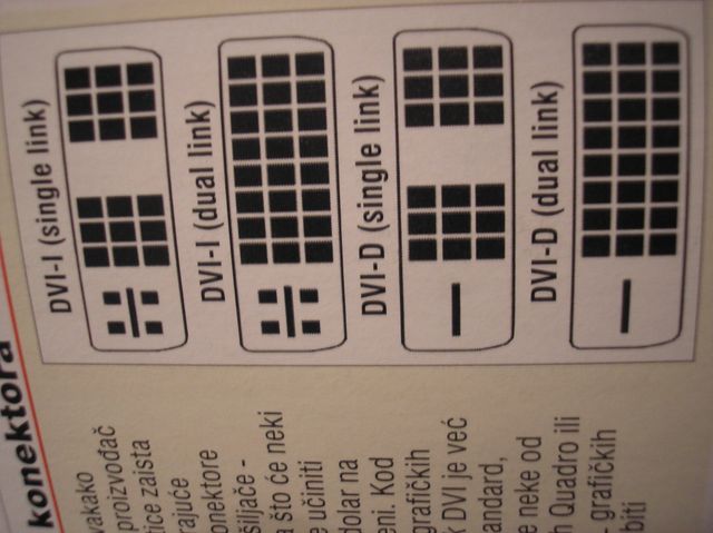

gle,postoje ti dvi-i(single link),dvi-i(dual link),dvi-d(single link),dvi-d(dual link).štos je što ti dual link ima dodatne odašiljače pa fura i po drugom kanalu.sad ovisi kakav imaš al možda je u tom caka.vidi sliku
Oni su međusobno kompatibilni, Dual link je samo za ekstremno visoke rezolucije (2560x1600 i veće), no ukoliko monitor ima DVI-I (analog/digital) onda bi DVI-D *morao* funkcionirati.
