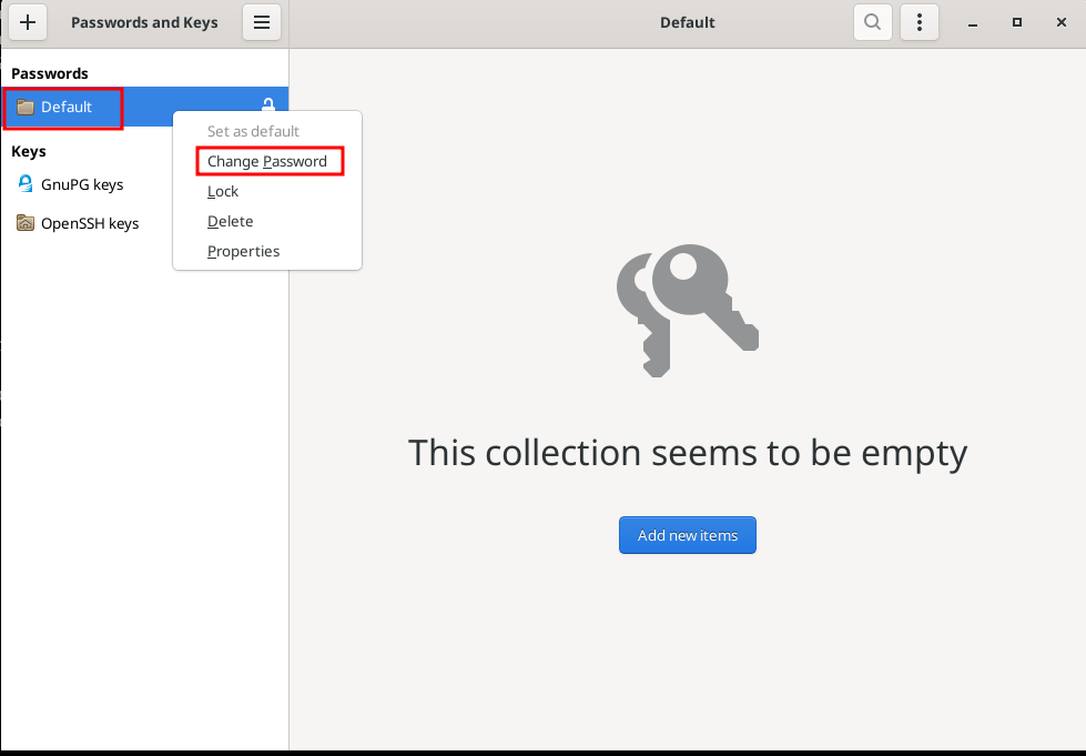

Imam Fedoru 40 s Xfce okruženjem i instalirao sam Proton VPN preko Flatpaka.
Svaki put kada pokrenem Proton VPN, traži mi lozinku prije otvaranja, iako sam u Seahorseu postavio da nema lozinke.
Postoji li rješenje za to? Na Brave browseru to funkcionira bez problema.

Mislis maknuo login lozinku sa Seahorse-a dakle da je interna baza kljuceva dostupna svim aplikacijama bez unosa lozinke ili si maknuo lozinku sa Proton VPN aplikacije? To se starta kod logina?
P.S.- Imas ukljuceno startanje Gnome servisa kod logina?
Lozinku sam ostavio prazno samo za Proton VPN prije nego se program pokrene, kada se pokrene moram upisati Mail i lozinku. To npr dobro radi za Brave browser.
Skužio sam što se dešava: Seahorse za Proton VPN stvori opciju Default u kojemu su podaci za Proton VPN ali nakon reboota u seahorse te default opcije nema nego se stvori nova nakon pokretanja Proton VPN koji me opet pita: kreirajte novi "login" keyring,
Zadnje izmijenjeno od: No123. 06.08.2024. u 11:32.
Moras promjeniti default keyring password u nista.
Staro 06.08.2024., 14:09   #3507
No123
Lokacija: Grad na Dravi
Postovi: 580
Jesam i opet pita kad pokrenem Proton VPN.
No123 je offline   Reply With Quote

Autor No123 Pregled postova
I Gnome servisi su pokrenuti (Session and startup > Advanced > Launch Gnome services on startup)? Jer nisam siguran kolko dobro ti sve skupa sljaka na XFCE. Bum sprobal kod sebe pa javim bar za standardno kak sljaka. Proton VPN bas nebrem testirat kad nemam account.
EDIT: Instalirao Fedora XFCE virtualku, updejtao. Instalirao Flatpak i Proton VPN samo na user razini (komande sa flathuba zamjenis sa flatpak --user, na primjer:
Code:
flatpak --user install flathub com.protonvpn.www
I prvi put pokrenem - Seahorse me pita za postavljanje lozinke - lupim prazno i sve ok. Starta se app. Reboot > startam app > Seahorse se ne mijesa.
Dakle samo da ne pricamo naopako i poprijeko:
Desni klik na Default > Change Password > utipkas svoj pass > 2 puta lupis prazni pass.
P.S.- si sprobal nativni klijent?
https://protonvpn.com/support/official-linux-vpn-fedora
Zadnje izmijenjeno od: tomek@vz. 06.08.2024. u 18:28.
Jesam, sad sam instalirao to s tvog linka i ista je stvar. Nakon reboot u seahorse nema ništa od Proton VPN.
Launch Gnome services on startup je uključeno.
A znaci zapravo te ProtonVPN pita svaki put ne Seahorse. Krivo sam te skuzil. Onda app ne upisuje podatke u bazu kak spada ili uopce ne. Bug ili je security feature
