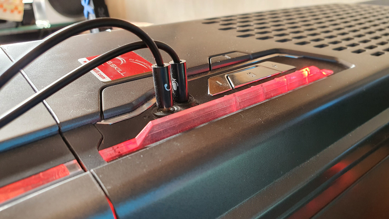

Datum registracije: Mar 2018
Lokacija: Tuzla
Postovi: 58
Eh sad ostaje problem kako napraviti da imam zvuk kad snimim da sebe čujem na slušalicama. Spajao sam bio na sluške klasični stereo kabl sa 3.5mm džekovima na PC i sve uredno radi,slušam muziku a da nije BT veza. Druže ja imam tako jeb..u bolest da nisam ni primjetio da na mikrofonmu ima taj switch. Kako sad da napravimo da imam zvuk i na slušalicama tj kad si snimim glas? Eh sad evo šta sam ustanovio. Kad spojim oboje i mikrofon i sluške preko Y-adaptera muzim muziku zvuk je grozan tj muljav. Ali evo malo sam tj možda 2mm izvukao džek zelene boje tj za sluške vasni i zvuk je super...šta se dešava? Ali čim ga gurnem do kraja zvuk je katastrofa. Sad ću da vidim da li čujem sebe pretpostavljam da sam i to napravio ovako kad nije gurnuto do kraja... Update: ma da,sad čujem i svoj glas mada ima neko šuštanja u zvuku. Sad ću da vam slikam kako sam ubacio... ![]() Zadnje izmijenjeno od: frozensun. 16.06.2021. u 08:46. |

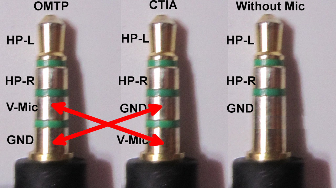

Evo i šeme sa drugog foruma gde sam pitao ljude mada ja u ovo se ne razumijem.. ![]() |
#41 |
Postovi: 4,396
Zvuk preko front panela na kućištu zna biti grozan zbog interferencija s matične. Ajde fino te konektore spoji iza na matičnu, za probu - mikrofon u rozi konektor, slušalice u tamno zeleni. Ako nisi siguran, napiši koju matičnu imaš pa ćemo vidjeti layout.

Pa da,pisao sam V-modi i bili ste u pravu,CTIA je standard,i evo odgovora: "Hello, Any of our microphone cords (Boompro included) are a TRRS (tip, ring, ring, sleeve) plug (indicated by the 3 black rings on the plug), in the CTIA standard. So the adapter you use, the female portion of that adapter also needs to be CTIA (not OMTP). If it was OMTP, there could be issues like no sound. On top of that though, our own adapter has many issues working on a lot of Windows 10 PC's and soundcards/motherboards most likely due to hardware issues. The adapter I recommend is this one: https://www.amazon.com/MillSO-3-5mm-...dp/B071NDLCGC/ Many third party adapters, maybe the ones you bought, can be notorious for having bad quality and build, which could result in less desirable quality and playback. I've been assured by many customers that the adapter above (that I linked to) works great. " Znam engleski i sve mi je jasno,znači ovo je lutrija jednostavno ili radi ili ne radi čak i sa nebrendiranim adapterima,pa čak pominju da imaju problem i sa orginalnim (svojim) adapterom. Mene samo zanima da li mogu nekako ispitati jel kod mene ctia adapter tj ovaj produžni? |
