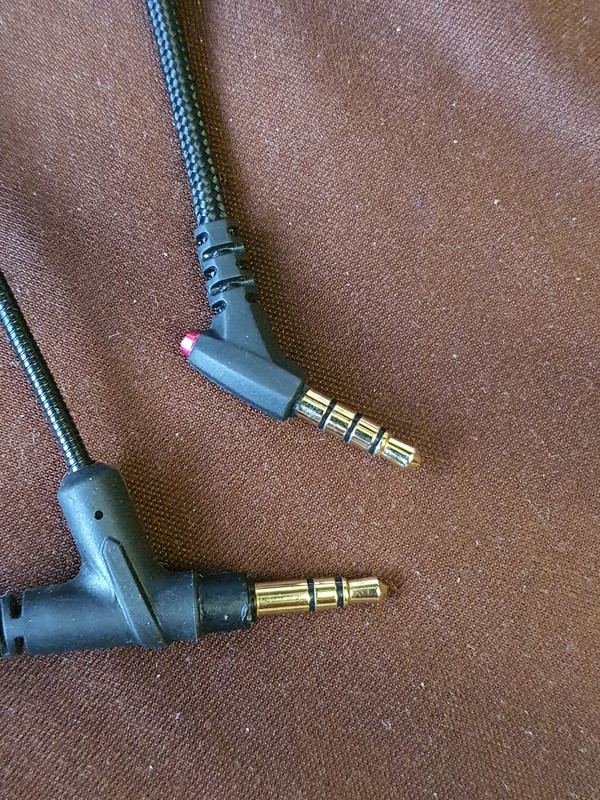

Kupio sam mikrofon koji nije došao sa Y-adapterom ali koji sam kupio naknadno,sve sam uredno spojio jedan kraj mikrofona na sluske a drugi u ovaj Y-adapter te oba kraja adaptera na PC (crveni u izlaz za mikrofon,zeleni u izlaz za sluske) ali ne čujem svoj glas tj ne dobijam detekciju zvuka svog glasa u W10.
U čemu je problem?
https://i.postimg.cc/CLZPSr2Q/20210611-175406.jpg
https://i.postimg.cc/3NzZk7qb/20210611-175430.jpg

Problem je vjerojatno u krivom adapteru. Imaš dva standarda za TRRS konektore - CTIA i OMTP, a miksanjem s krivim - "gubiš" mikrofon. Dakle, moraš utvrditi koji standard imaš na konektoru mikrofona, da bi mogao kupiti adapter istog standarda.

Kabel na gornjoj slici nema konekciju za mikrofon. Da bi radio y adapter kabel mora imati 4 pina a ne 3. Na jednoj strani imas 4 a na drugoj 3. Probaj aux kabel s 4 pina spojit na mic pa na y adapter
EDIT: Jutro je pa nisam pročitao da mic ide u sluške. Vjerojatno je standard krivi kao što kolege kažu ali svejedno može biti neka greška u prepoznavanju mica radi kabla :)
Druga opcija je da je mic došao neispravan

ak je mikrofon sa 4 polja TRRS onda mu treba prijelaz na TRS (3 polja). TRRS je za mobitele.

Treba 100% provjeriti kakav izlaz ima mikrofon i kroz koje polje daje zvuk. Neki mikrofoni daju zvuk kroz klasican trrs, tj kroz 4 poljai a koriste naravno samo 2 polja za gnd i mic. Drugi koriste 3 polja kao klasican stereo aux pa treba adapter.
Koliko sam skuzio, taj mic je obican mic integriran u kabel s 4 polja. Stereo ide do sluški s 2 polja plus gnd a mic koristi zadnje polje plus gnd. Testirat mikrofon se moze i na nacin da se sve spoji na mobitel,znaci mic u sluske, i drugi kraj u neki mobitel pa probat obaviti poziv.

kao prvo, vmoda mic dolazi sa svojim splitert adapterom i od koga god si uzeo te zajebao i nije ti ga dao.
drugo, to je klasicni TRRS sistem, i treba bi TRRS splitter a ne to sto ti imas, sto mi cak izgleda kao nekakav sterep splitter
trece, najbolja ti je solucija mala usb zvucna sa trrs ulazom.
i za kraj, ovo ti govorim jer imam vmoda mic i spojen u komp preko ovoga i radi fenomenalno.

znaci, tebi kabel na kojem je mikrofon ima izlaz sa tri kanala (na slici gore vidis tri crna prstena), i ako neces koristiti prilozeni spliter (koji nisi dobio), moras:
ili kupiti splitter
ili kupiti zvbucnu (koju sam ti linkao) sa jednim inputom za gore navedeni konektor sa tri crna prstena.
I ne, ta zvucna NECE raditi sa razdvojenim kablovima za mikrofon i zvuk (znaci ako bi htio u nju ustekati kablove od splitera) vec u nju direktno ustekavas vmodu bez spliterra.
ako imas mob sa izlazom za slusalice, ukopcaj vmodu u njega i morao bi ti raditi mikrofon i zvuk. Ako ne radi, imas neispravan mikrofon.

Treba ti izgledom isti adapter kao na tvojoj drugoj slici iz prvog posta (ženski TRRS na dva muška TRS-a), ali ženski konektor mora biti s ožičenjem po CTIA standardu. Ako nije jasno naznačeno je li CTIA ili OMTP, ne možeš znati koji je osim ako ne radi mikrofon - onda znaš da nije isto ožičenje na muškom TRRS-u i ženskom na splitteru.
Taj tvoj splitter s druge slike iz prvog posta - TRS konektor s rozom/crvenom bojom bi trebao biti mikrofon i njega moraš uštekati u ulaz za mikrofon na zvučnoj, a zeleni na izlaz za zvučnike/slušalice. Dodatno, u nekim softverima za zvučnu, odnosno u postavkama za ulaz mikrofona, može biti podešeno i nešto drugo pa provjeri i to. Ako si sve dobro spojio i u postavkama zvučne na ulazu za mikrofon je podešen mikrofon, onda ti taj Y splitter (druga slika, prvi post) ili ne radi ili je TRRS s drugačijim ožičenjem. U svakom slučaju bi trebao dobiti zvuk na sluške, bez obzira radi li se o OMTP ili CTIA ožičenju na ženskom dijelu (TRRS) konektora.

Ja ne znam nista mi nije jasno,jer ctia sam kupio u svom gradu i taj kabl nije radio...
Onda mi je rekao da mora da je omtp i takav prelaz mi je prodao...ja vjerujem da se covjek razumije jer pravi kablove...
King of 4 15.06.2021. 16:27
