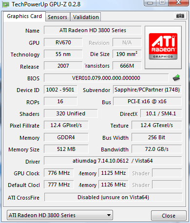

Ajme majko, mucim se sa ovim hladnjakom vec jedno 3 sata...
Flashao sma ju sa BIOS-om koji je razer predlozio tamo negdje na 15stranici, i uglavnom ono, prilikom igranja vent se zavrti do abnormalnih 80% da bi drzao grafu na 58C, i treba mu jedno 3-4 minute da utihne nakon izlaska iz igre.
Ima li tko kakav prijedlog kako da to rijesim?MOzda neki novi bios, ili pak mozda neki S1 za ubost?Ili kaj..neznam, ajde 50% bih mogao prozvakat, ali kad pocne stenjat na 80% e to je onda fkt previše...
Hvala(prije ove sam imao gigabyteovu i dolovno je u idleu bila 35 a u loadu 53 stupnja, i glasala se kao ova turbina na jedno 35% sto je okej, sad mi zao sto sam ju prodao.
EDIT: sry , ali u ovkao kasne sate, izmoren sam flashanjem i pun mi je kufer više svega, i da...procitoa sam cijeli thread, i opet neznam sta da radim, nekima je ono sve super, a meni je sve banana sa grafom...
Staro 09.10.2008., 03:06   #1067
Dizel
3.14zda ®
Dizel's Avatar
Datum registracije: Nov 2005
Lokacija: Orahovica
Postovi: 8,320
Jos uvijek ne znamo koju verziju VGA kartice imas. Referentnu ili blue PCB Safirku?
Staro 09.10.2008., 08:45   #1068
Halos
muimerP
Halos's Avatar
Lokacija: VG
Postovi: 3,334
Aha, sry...
Imam referentnu(crvenu) dualslot verziju, i ono:
Bio bih zahvalan ako netko ima nekakav koliko toliko miran bios, neka se grafa i grije nije bed, samo da mi posalje.
Hvala
Staro 09.10.2008., 09:14   #1069
alengrosevic
alengrosevic's Avatar
Lokacija: Čakovec
Postovi: 3,793
ovdje pogledaj, sve verzije biosa su do sad
http://www.techpowerup.com/vgabios/i...e=&memSize=512
prve verzije su ti one koje su tihe do kojih 90 stupnjeva, ali se grafika przi. ako ti to ne smeta onda je ovo tvoje rjesenje
pozz
Staro 09.10.2008., 10:47   #1070
Dizel
3.14zda ®
Dizel's Avatar
Lokacija: Orahovica
Postovi: 8,320
Moj prijedlog je da uzmes neki aftermarket hladnjak, recimo ZEROtherm GX810 u Linksu Slican takav ide na PCS cerziju Powercolorke i ne da joj da prijedje 75°C u loadu. Samo ovaj na PCS kartici nema LED-ice kao 810-ka kad se kupuje posebno, inace je identican.
http://www.zerotherm.net/eng/product/GX810.asp
http://www.tweaknews.net/reviews/gx810/index3.php
http://www.xsreviews.co.uk/reviews/g...rotherm-gx810/

Staro 09.10.2008., 19:04   #1072
sipe
sipe's Avatar
Datum registracije: Jun 2007
Postovi: 993
Ja imam bios koji osobno koristim, manje voltaže u 2d, više u 3d, drži temp oko 64 i fan maksimalno radi na 50%. Ako hoćeš bacim dump ovdje
sipe je offline   Reply With Quote
Staro 09.10.2008., 22:40   #1073
sipe
sipe's Avatar
Postovi: 993
Folding@home radi 5 sati, grafa se ne ćuje barem kod mene, kad stavim slušalice ništa ne ćujem. Stavio sam 1.03 voltažu za 2d mod pa možeš slobodno staviti ventilator na nula neće ti prijeć temp 60 stupnjeva. Za 3d mod sam stavio 1.4v a to znači da ćeš dobiti onoliko koliko ti kartica može maks dat. Kod mene je sa standarnim biosom bilo 1.32 kad sam stavio na 1.4 povečalo se na 1.34. Još pitanja samo reci
Promjeni ekstenziju s rar na bin
