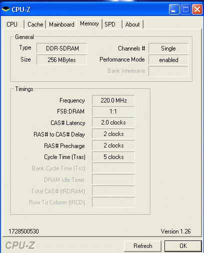

UPDATE:
nabavio sam novu plocicu...
twinmos ddr333 pc2700 (mtec čipovi, P/N ****AA4T)
po papirima su to UTT čipovi...
i evo sto sam dobio:

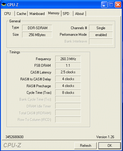

nije to bas kao bh5, ali opet, sasvim solidna mema...
