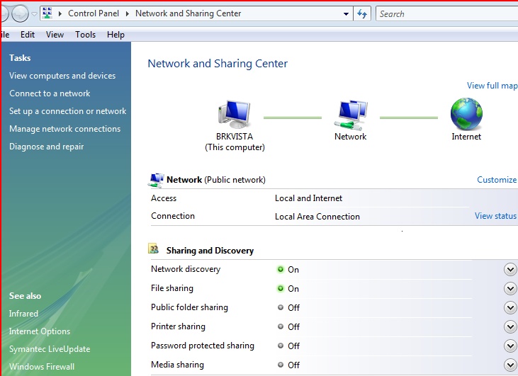

kako to mislis da se pokrene? Sad si konektiran, dakle radi.
U Visti jos za tu novu mrezu trebas reci da li je public, ili private.
Tamo onda imas ljepo nacrtano sto ta tvoja mreza moze. (Vidi sliku)
pokreni start>run>cmd>enter i upisi ipconfig>enter
pod gateway ces vidjeti adresu svog routera npr 192.168.1.1
tvoja adresa bi morala biti 192.168.1. neki broj do 254, a kad u command prompt upises ping adresu routera moras dobiti odgovor. Ako to radi, i ako si pravilno upisao passworde u router i na WLAN kartici, to je to.
Citaj savjete, netko ti je vec rekao da ne stavljas zastitu dok ti sve ne proradi! Jos jedan: kad kod se nesto "desi" pa ne radi, obrisi staru konekciju i napravi novu na WLAN-u
