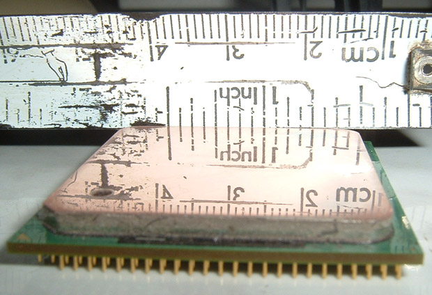

A polirat proc? Sumnjam da će on samo tako izgorit... Pa da će trebat garancija...
A i kad ga prodaješ lijepše izgleda
Nije problematično, vjerujem da su svi ovdje lappali hladnjake, isto tako središ i proc i gotovo...

renesis :
a sto se tiče proca, pa mogao i i njega malo... ova tvoja slikica fakat lijepo izgleda...
