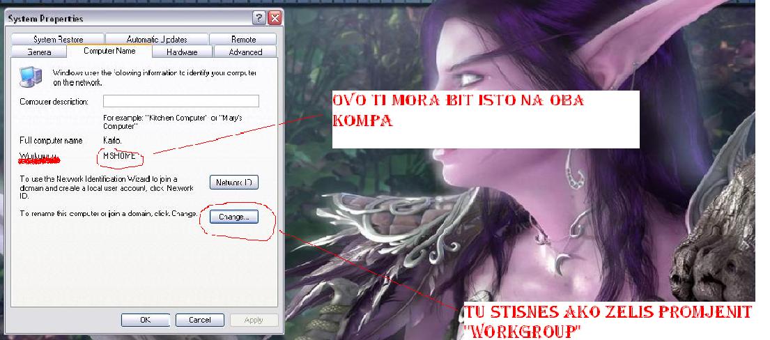

ShAd0w_dAnCeR
ShAd0w_dAnCeR's Avatar
Lokacija: BJ/ZG
Postovi: 539
ovako... razlog zasto ti je limited ti je sto nisi postelao TCP/IP protokol... imao sam isti problem... takoder slozi da ti kompovi budu isti workgroup...
za workgroup:
1. desna tipka na computer
2. propertis
3. tamo nadi computer name...
nisam na visti, al evo ti SS kako to izgleda na XPu...
a sto se tice TCP/IP protokola, bude ti netko drugi objasnio ako ovo gore ne proradi...
[u ATTu ti je smanjena slika, a link na imgvenue ti je fullsize]
ShAd0w_dAnCeR je offline   Reply With Quote

ghostrider44
Datum registracije: Aug 2008
Lokacija: Croatia
Postovi: 70
hvala probat cu
