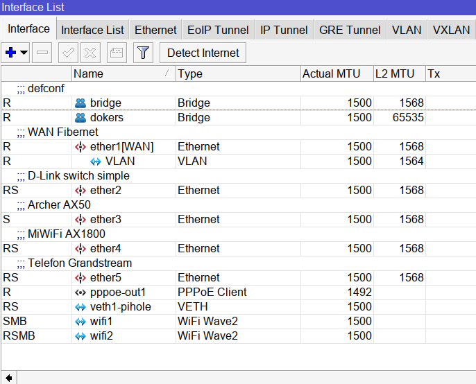

ako se spajas preko ppoe onda ne ides na dhcp client opciju, nego u winboxu u ppp pa stisnes na + i dole na dnu pppoe client opcija. U prozoru koji se otvori stavis od wana interfejs koji ti je, i u dial out tabu upises username i pass koji su ti dali i obavezno stavi add default route.
Sve to već postoji i ja nemam problema sa internetom .
Autor Nikky Pregled postova
Koji je ISP ?
Dali znaš koji su Vlan - ovi obzirom koje usluge imaš (Internet, IpTv, VoIp) ?
Predlažem da kreneš iz početka, to znači load default config ili "prazni" konfig,
u drugom slučaju imaš nešto malo više posla za definiranje na Lan strani.
Bitno je da ether1 bude slobodan kao gateway, ether2 + ostali Lan portovi + oba WiFi radija da su bridge.
Nakon toga slijedi ovaj primjer za UniFi > https://www.mikrotik.com.my/setup-for-unifi/
samo ćeš prilagoditi za tvog operatera (umjesto Vlan=500 ti ćeš staviti xxxx svog operatera), ostalo će ti vrlo vjerojatno odgovarati.
Kada izađeš na Internet sa Tik - om onda idu dalje specijali kao Firewall, NTP, ...
Alternativni vodič > https://klseet.com/networking/mikrot...p-revisit-2021
Ma sve je to postavljeno kako treba. Ima jedan VLAN preko koga ide internet i Grandstream telefon i to radi, samo DHCP client se ne želi spojiti
na mrežu. Zapravo neznam ni gdje bi se trebao spojiti. ether1 je gateway, port 2,3,4,5 i dva wifija su u bridgeu.

Sta pokusavas sa dhcp clientom onda postic? Ja to recimo koristim za dobit vanjski ip od bridganog routera od a1. Ja nemam pppoe podatke.
kiki86 je offline   Reply With Quote
Staro 11.09.2023., 22:06   #455
dadoremix
dadoremix's Avatar
Postovi: 4,752
ma ništa .. njega muči jer dhcp client ne dobiva lokalnu adresu od ont-a
a ima upisanu fiksnu + rutu i sve radi
čak ako je vlan u igri, mislim da nit ne treba ip adresu u rangu onta
osim ako baš želiš dirat postavke u samom ontu
dakle, briši taj client dhcp i ajmo dalje
dužan si rundu ekipi
Sad mi nije stvarno jasno. Prije ako bi izbrisao DHCP cliant izgubio bi internet. Sad sam ga izbrisao i začudo sve ZA SAD radi. Bumo vidli u budućnosti. Imao sam jedan odgovor na mikrotik forumu da isključim
"detect internet" ali nije pomagalo. Sad sam to pouključivao i poisključivao i
radi.
Imate svi virtualno piće, da vas znam platio bih i pravo bez problema

Opet ne znamo o kojem se ISP - u radi.
Ako Internet konekcija radi preko Vlan + a + PPPoE onda DHCP Client ne treba na WAN interface.
Ne treba > može trebati jedino ako se želi pristup modemu / routeru za vidjeti status,
to kod tebe nije slučaj + pristup statusu modema / routera se može riješiti i na druge načine.

detect internet sam stavio sve na dynamic i sve je tip/top
osim što se mob app žali da nema internete. Bilo koja promjena ne mjenja detekciju.
Čemu to uopće služi i koliko je to važno u mom slučaju
Zadnje izmijenjeno od: yossariane. 12.09.2023. u 09:44. Razlog: dopuna
yossariane je offline   Reply With Quote
Staro 12.09.2023., 10:19   #466
dadoremix
dadoremix's Avatar
Postovi: 4,752
To detect internet vise razj.... config nego korisno
Stavi kako si imao i ne diraj
Wifi ne radi?
Stavi wlan u bridge
Maskarada ok slozena ?
Stavio sve na none i sve OK.
WIFi radi, VLAN u bridgeu, Maskarada složena. Sve je to od početka tip/top
Složio sam i container sa piholom, tip/top radi. Winbox i Dude u wine radi.
Hvala, sad razmišljam o nekim dodatnim postavkama.

ajde screenshotaj winbox interface ekran. po ovome šta kažeš, goniš pppoe na nekom vlan interfejsu. to su ti iz fenice-a rekli da tako podesiš?
ako da - onda su oni lan portove innboxa tagirali sa tim vlanom da tebi pppoe "izađe" dalje, a na netagiranim portovima ostavili dhcp za iptv/voip, jer si rekao da ti grandstream ata radi. čak i taj dio nije toliko bitan dok radi.
ok evo vidiš raspetljavamo stvari nakon 2 stranice postova umjesto da si u startu bacio export cijelog mikrotika i da ne moramo ko djeca u školi vući te za jezik da napišeš koji komadić informacija više. i ovako si jako štur na bilo kakvoj konkretnoj informaciji i skrivaš to ko da je neznam, blago nekakvo, a ne glupi mikrotik konfig.
ovo dole di kaže da je adresa:
Dinamic, iz ranga 185.x.x.x šta je javni rang i da je /32, i da si ju dobio preko pppoe interfejsa. znači nemaš cgnat i nemaš privatnu adresu.
složi si malo bolji firewall onda i ugasi nebotrebne servise da ne bude probijanja passworda i napada na mikrotik
2 D 185.xxx.xxx.xxx/32 10.x.x.x pppoe-out1
Evo ga. Zanemari Archer i MIWiFi, to su neke probe[IMG][/IMG]
Tako mi je postavljeno od ISP-a
