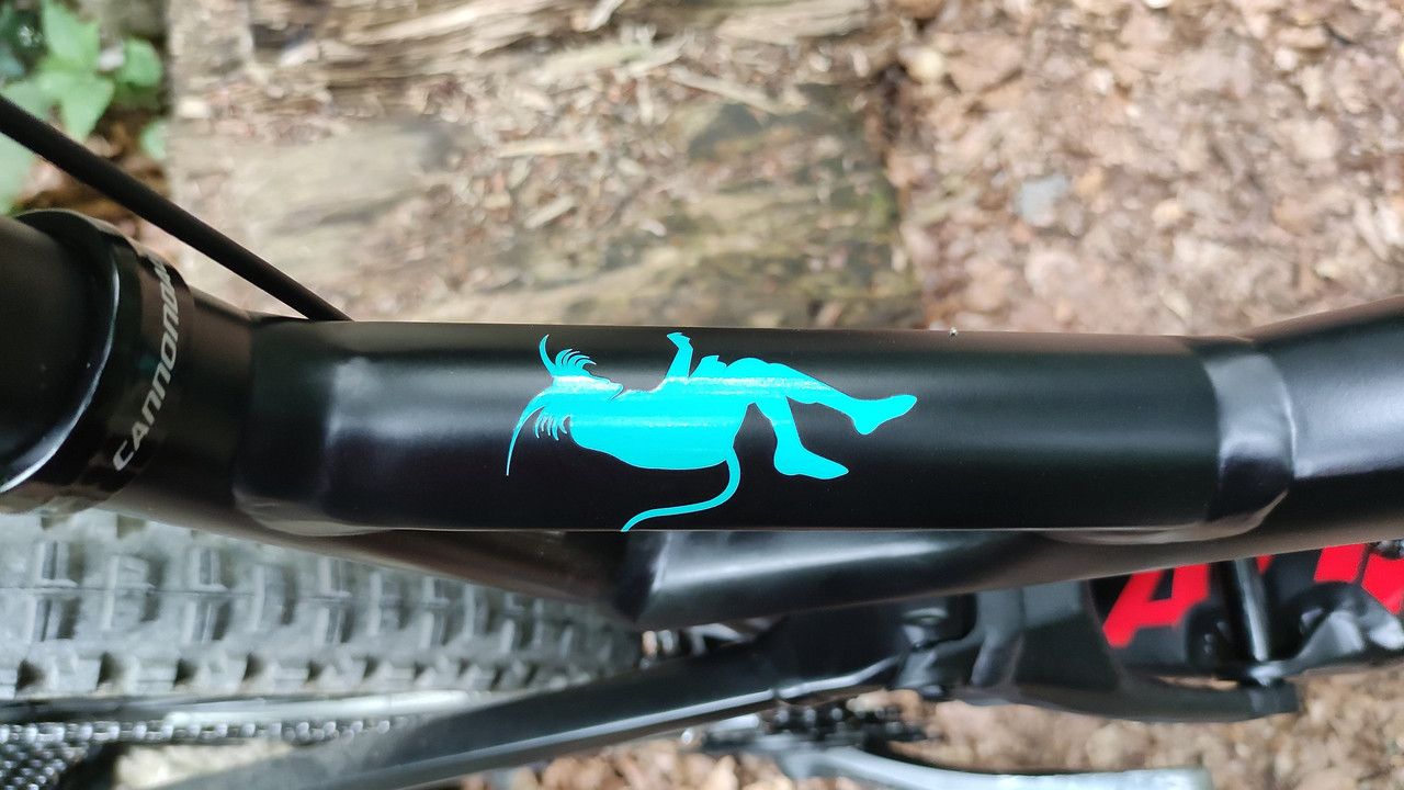

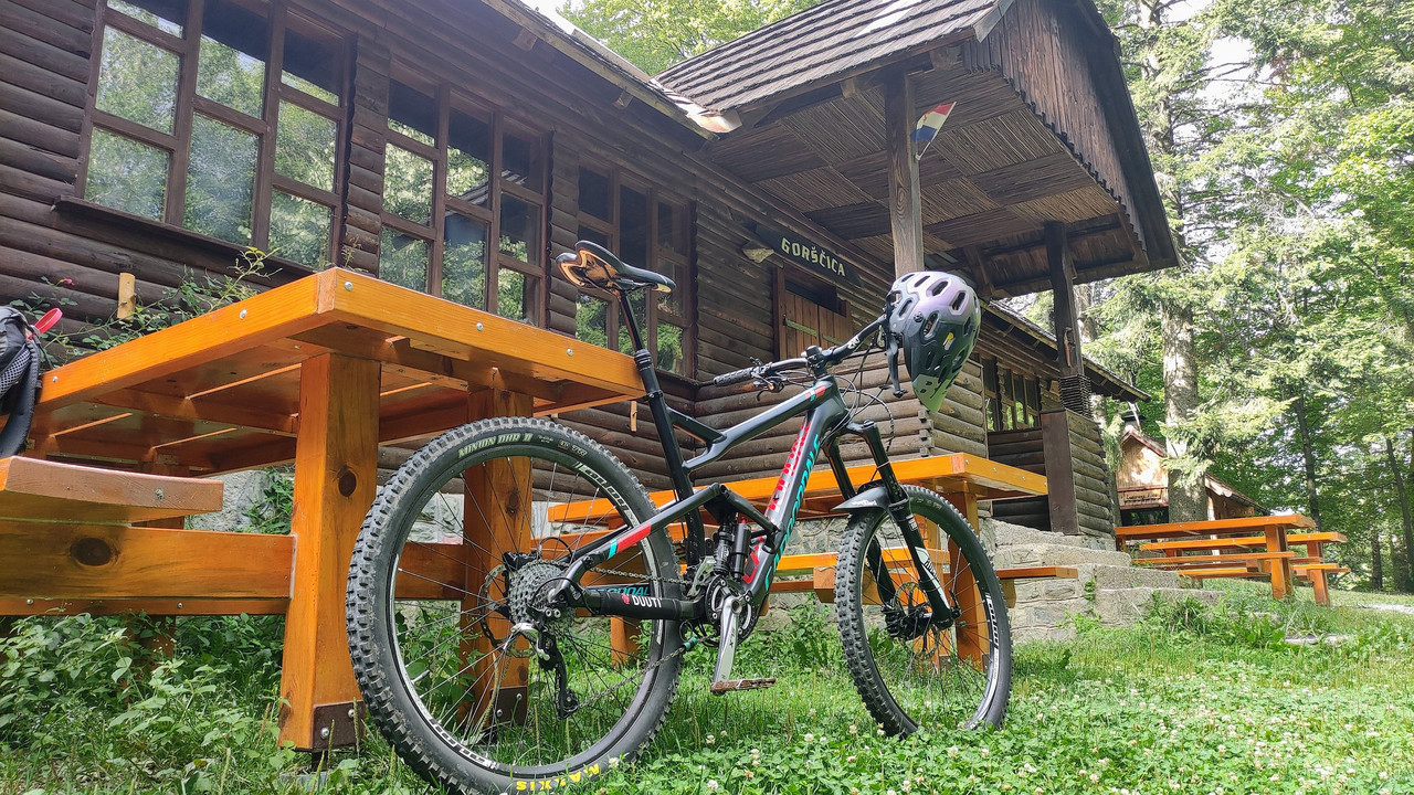

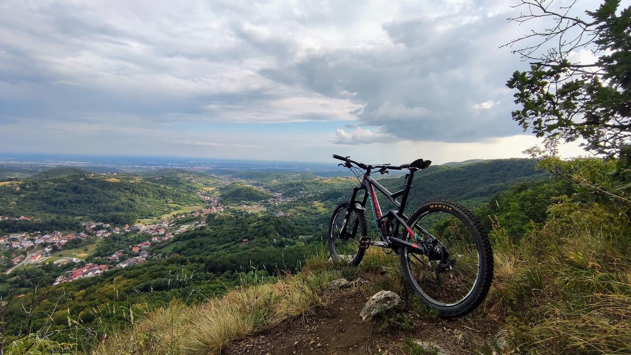

Pila je jucer nakon GOa sklopljena, Jekyll No. III. Odmah test na Sljeme.
Slijedecih 5g sam miran.
Danas opet Sljeme, treba nadoknaditi propusteno
