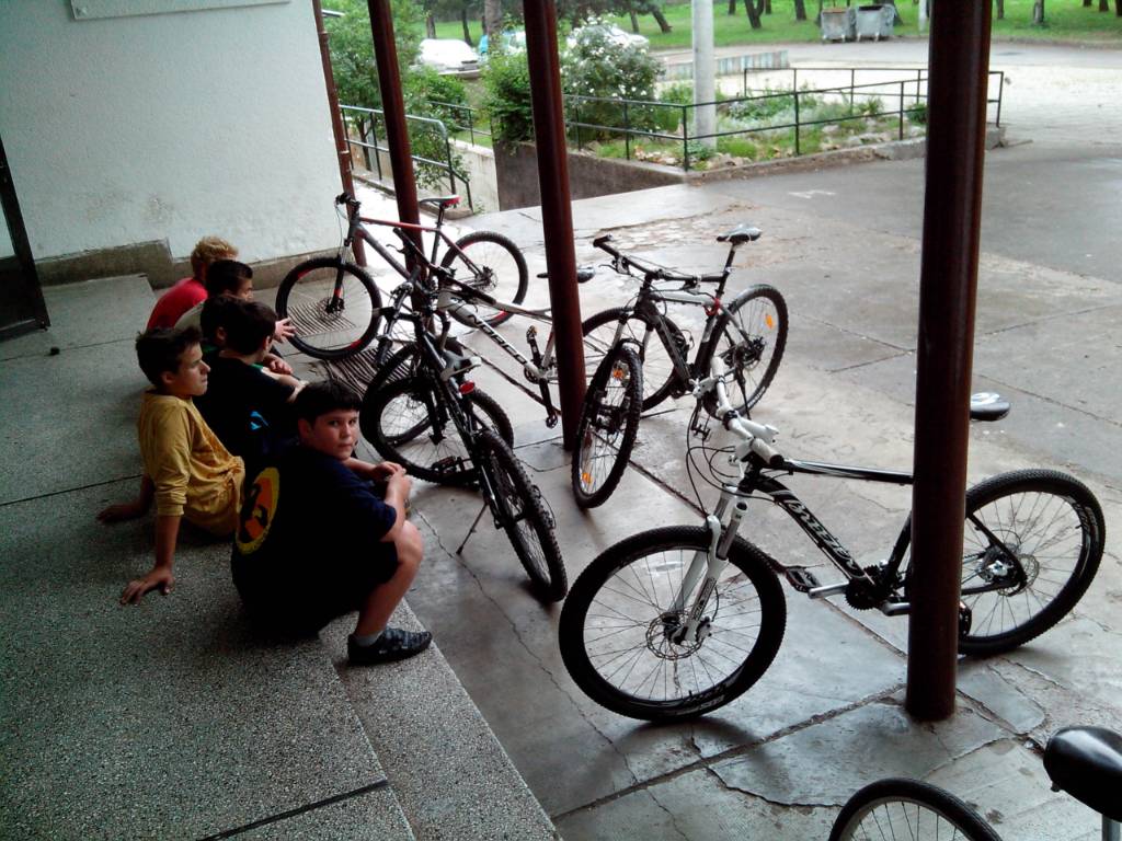

Pogledajte sto danasnja djeca (12, 13, 14 godina) voze
Moja je ova skroz desno
Nego da vas pitam. Frend bi htio da mu sa eBay-a uzmem naki maleni alat za bicu, i jos jedna stvar, alat za ravnanje felge odnosno alat za vadjenje zbice i kasete. (tako nesto)..
Trebali bi mi engleski nazivi tih alata da znam sto traziti, ili jos bolje linkovi na te iteme.
Zahvalan ko pas
