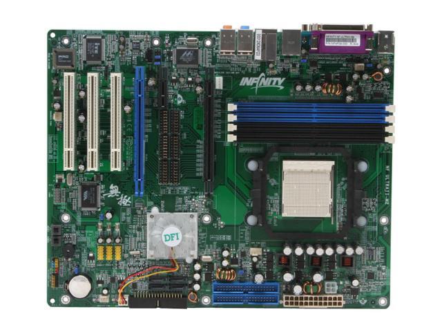

Popuni "moj komp" opciju sa točnim podacima, " dfi infinity nf ultra" je pretpostavljam ono govance od ove ploče:
http://c1.neweggimages.com/NeweggIma...136-015-04.jpg
Na nekima je potrebno flashati novi BIOS, na nekima je dovoljno malo povećati napon chipseta, zadnjoj koju sam ja reklamirao su promjenili BIOS chip...
