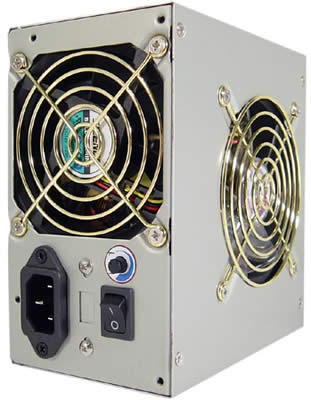

+ još (vrijedi za oba slučaja) vent na stražnjoj stranici ispod napajanja koji ispuhuje zrak i napajanje koje ima vent od ispod (pogledaj sliku ispod)
