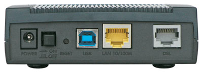

Evo, to je ovaj modem:
http://www.compress.ru/Archive/CP/20...nnexB_rear.jpg
Sto je jos zanimljivo, ne moze se pristupiti modemu.
.Scorpion. je offline   Reply With Quote

Ne mozete pristupit konfiguratoru? U IE 192.168.1.1 jeste provali restart pa onda ?

Je, sve je slozeno, internet sada radi na oba kompjutera.
Trebalo je rucno upisati postavke u Internet Protocolu i onda se moglo uci u modem i tamo napraviti postavke da radi kao router.
