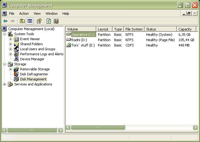

Normalno ak je formatiraš nakon instalacije wina oni je pomjere. To možeš riješiti tako da pogledaš sliku, odeš tamo i desni klik na particiju i Change drive letter and paths...

Administrator

tor... jesi probo to sa sistemskom particijom?
