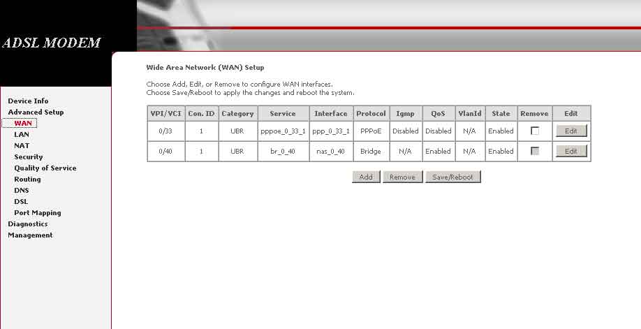

evo ga !!!!
namrdo sam... !!!!
šta sam napravio ???
ovak...
iako je ruter zaključan tak da ne mog obrisat onu t-com default postavku za iptv (vidi prilog) i iako je ruter zaključan tak da ne mogu mjenjat mapping portova...ja sam exportirao podešenje rutera u onaj backupsettings.conf fajl i onda namještao šta mi treba u tom fajlu...
dakle, otvorim file u notepadu i namrdam...
međutim, nije sve išlo onak kako sam zamišljao pa sam morao po redu gledat linije od nekih već prije obješenih configa na forumu tako da sam od svega toga složio jedan koji funkcionira !!!!!!
ev samo par trenutaka da napravim backup bez svog usernamea i pasvorad i vješam to na forum....
jeeeeeeeeeeeeeeeeeeeeeee

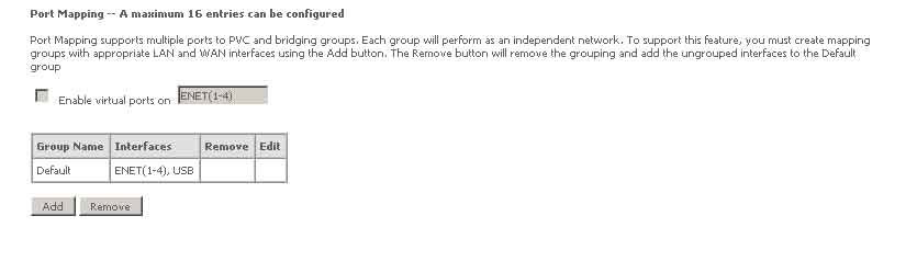

evo, da stavim kak sad izgleda onaj prozor iz prvog posta...
dakle, iako se niš ne može kliknit, maknit, editirat, ja sam to editirao
